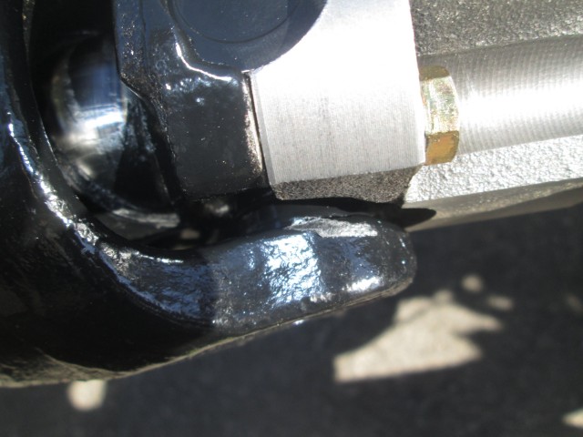

un autre problème est que j'ai acheté un sye (SYE231SK) pour ne pas mettre de descente de boite, malgré le montage de ces cales, il y a un choc vers le double croisillon comme on le voit sur la photo.
problème qui se cumul avec un croisillon qui semble trop petit sur la liaison coté chape de pont.

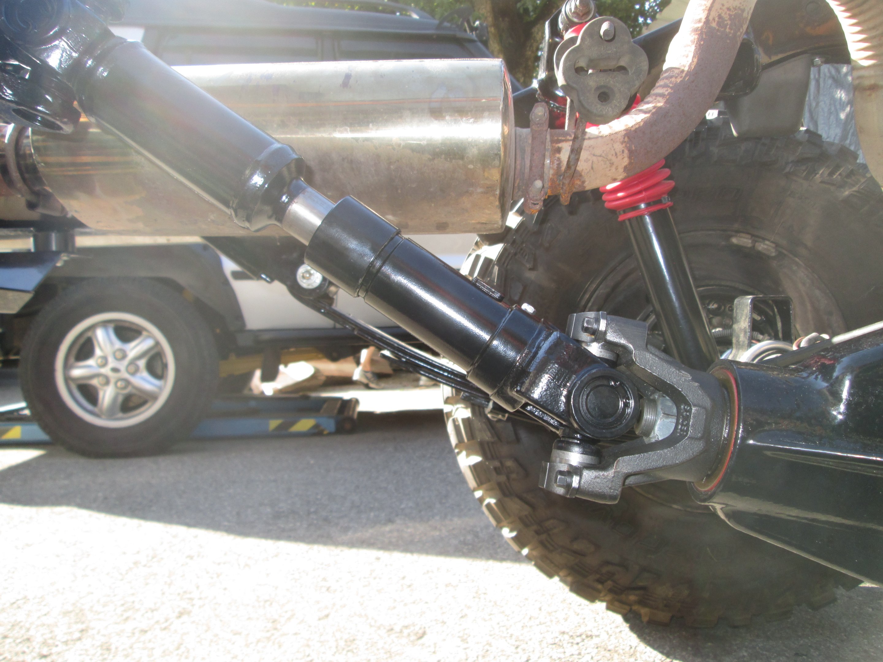

je suis obligé d'aligner le nez de pont avec la sortie de boite pour réduire l'angle sur le double croisillon.
Comme tu peux le voir sur la deuxième photo, il y a des contacts entre la sortie de BT et l'arbre.(visible sur la peinture)

Salut FaFa, pour le croisillon ton vendeur a raison,
Tu vas trouver sur le web des croisillons mixtes pour pallier, a ton problème.
Concernant les jumelles boomerang...vaste débat.......les pointes vers l'intérieur...
Pour l'angle du pont, ce réglage se fait a la fin ,quand tout est remonté

Voilà un croisillon "mixte" :
https://www.ebay.com/itm/193481057427?_ul=IL
pour ta recherche si l'anglais est pour toi un mystère : "U joint 1310 to 1330 "
1310 ou 27x82 mm c'est ton arbre
1330 ou 27x92 mm c'est on yoke sur ton pont ...;
ou encore ce gars la en france : https://ars-shop.fr/croisillons-d-arbre ... 67750.html
