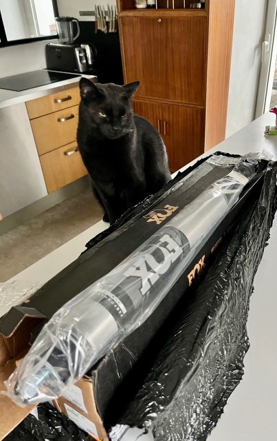

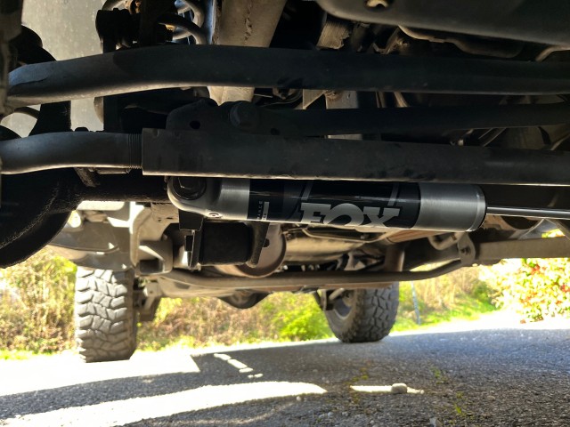

:silly: Ça y est j’ai reçu mes 4 amortisseurs Fox pour ma rehausse de 2,5 … tous beaux tous neufs ..

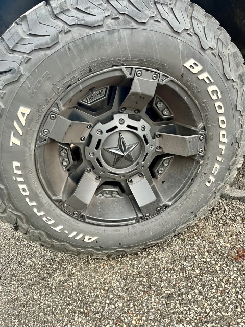

L’amortisseur de direction Fox est posé déjà depuis qq semaines ( vu les roues plus grosses avec les jantes étoilées à déport :D … il fallait lui redonner un peu plus de classe ! ) :lol:

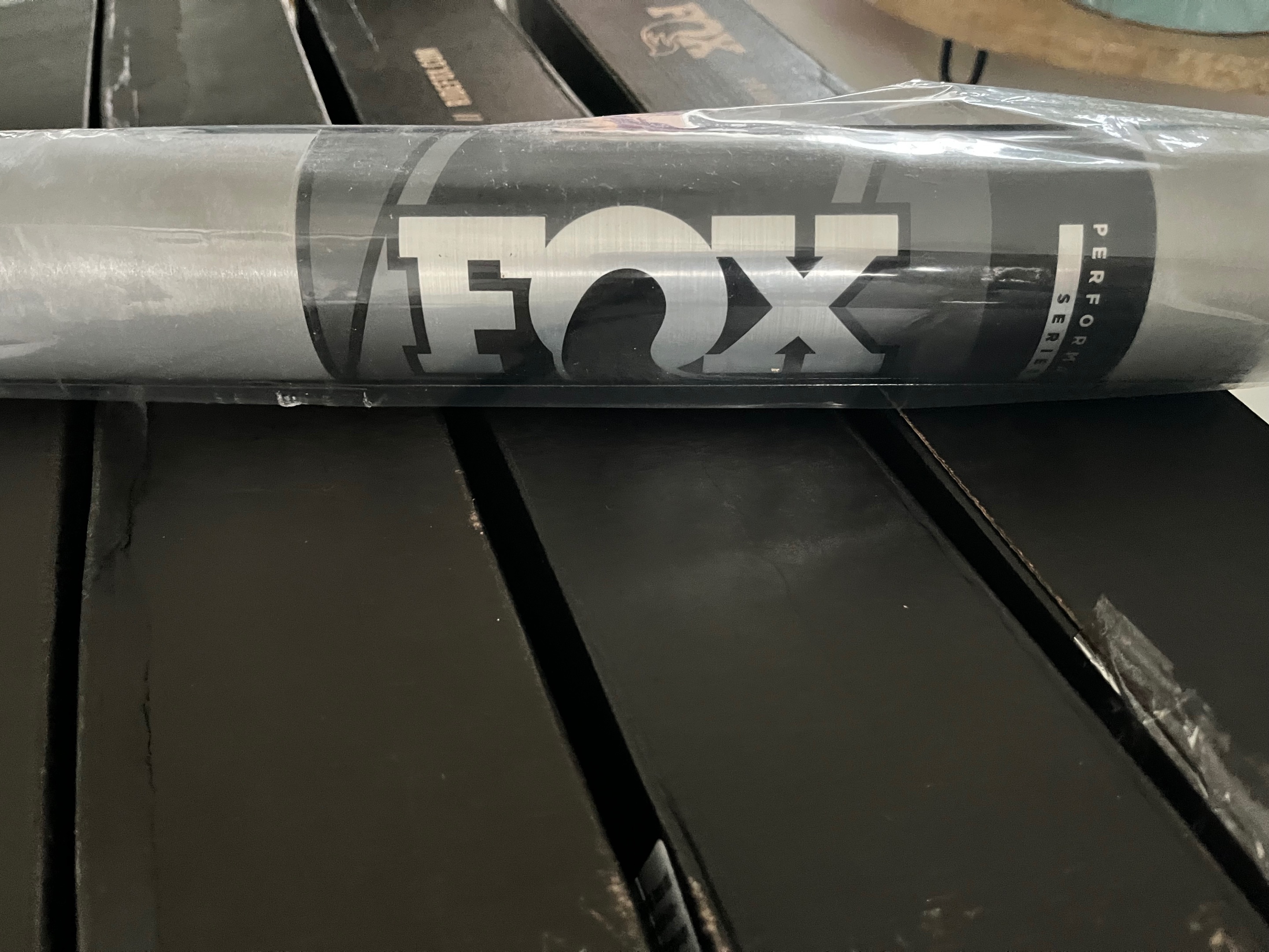

Quelques photos du matos …
Et dans qq jours les photos avec les nouveaux amortisseurs ! :bravo:
Mon JK comptabilise 169000km …ça lui fera du bien ( et à moi aussi car ils tapent assez secs sur chemins )
Faut il que je change autre chose ensuite ?
Merci de vos retours :1:

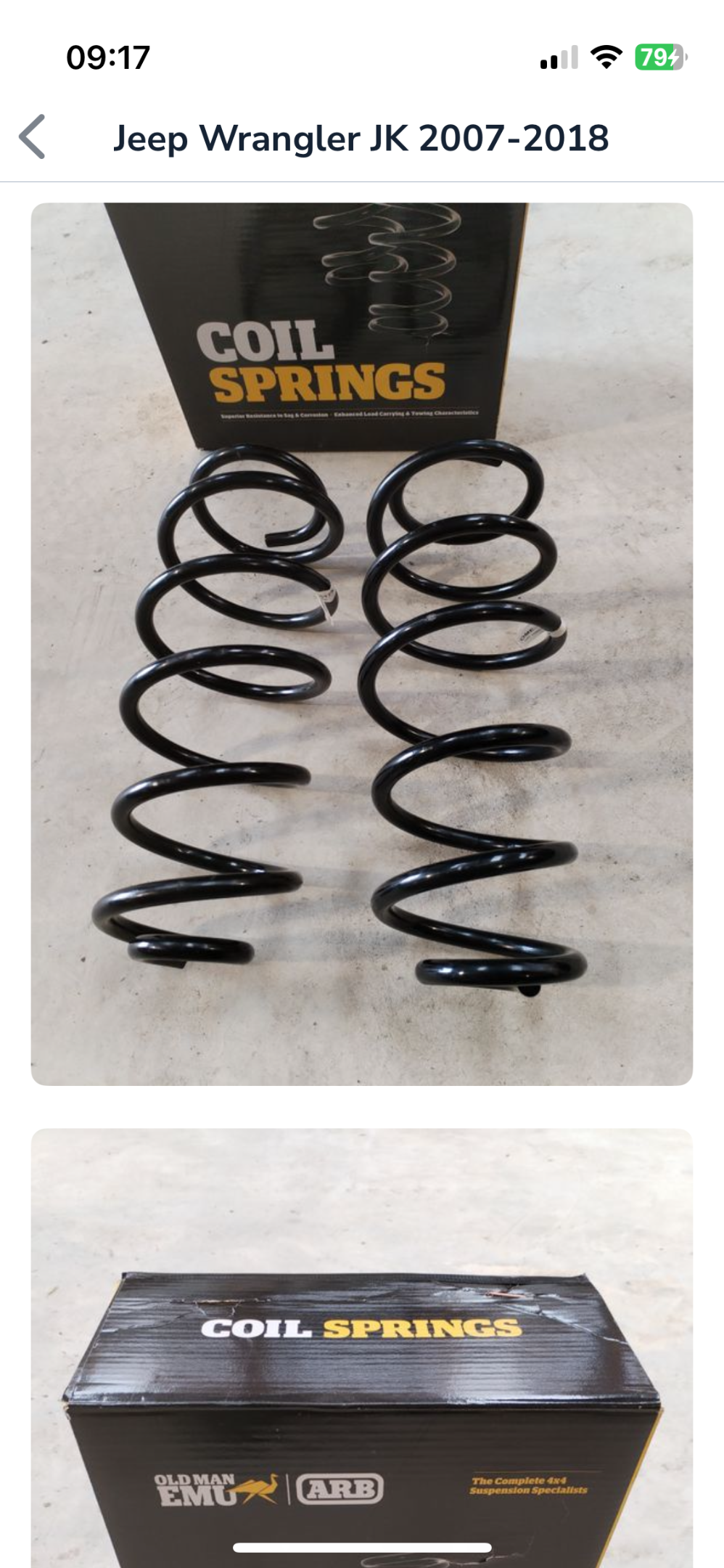

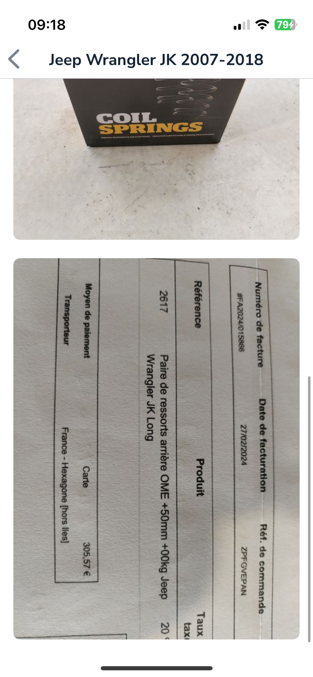

Sinon j’ai trouvé ça sur Le net qui peut peut être faire l’affaire ?
Merci :1:

Je reprends depuis le début pour ne pas dire de bêtises : tu dis : "je viens de recevoir mes amortisseurs pour ma réhausse de 2.5" " ....ton jk n'est pas encore réhaussé? Il te faut bien sûr des ressorts qui correspondent sinon ils vont talonner....
Messages : 19550
Changement amortisseurs d’origine par Fox
Je reprends depuis le début pour ne pas dire de bêtises : tu dis : "je viens de recevoir mes amortisseurs pour ma réhausse de 2.5" " ....ton jk n'est pas encore réhaussé? Il te faut bien sûr 4 ressorts qui correspondent sinon ils vont talonner....tu vas les monter sans aucune difficulté mais leur "travel" ne va pas correspondre aux ressorts d'origine....

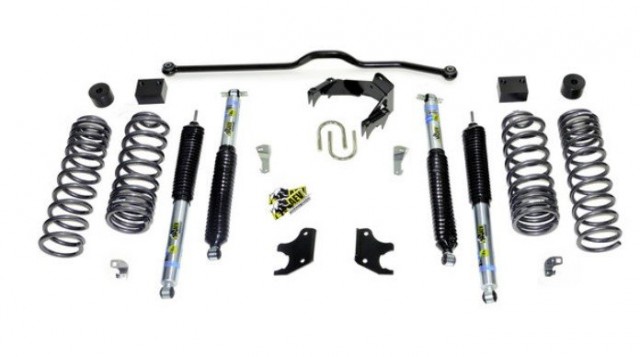

et au passage avec 2,5 pouces de réhausse il vaut mieux prévoir les pièces de relocalisation de certains points d'ancrage et/ou des barres Panhard réglables pour recentrer les ponts, des nouvelles cales, dans ce genre là:
tu peux faire sans tout cela, mais tu auras une tenue de route pas terrible car tes trains ne seront pas bien réglés.
