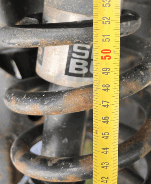

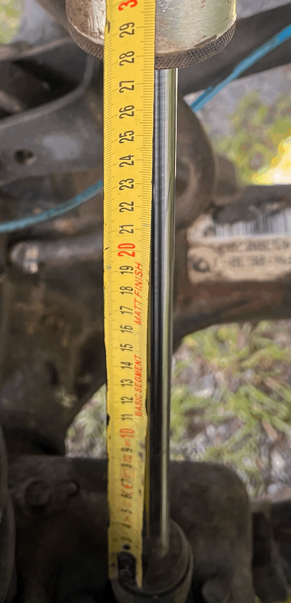

Salut à tous,
Petite question sur ma suspension de TJ rehausser.
Pour commencer ma préparation est la suivante:
  • Tj 4.0 de 1997
  • Pneu d'origine en 35x12.5x17
  • Pneu actuelle en 33x12.5x17
  • Préparation terraflex
  • Amortisseur Fox serie 2.0
  • Bumpstop
J'ai 2 problématiques:
  • Ma suspenssion est trop ferme
  • Qu'elle est hauteur de réhausseur du TJ
Je m'explique.
Depuis le début, quand je roule sur route ou en tout terrain ma suspension est beaucoup trop raide à mon gout. Tout passage de troue, dos d'âne, marche ou autre provoque à la redescende un légère amortissement et puis une remonter express qui donne une sensation d'accoup.
Un régale pour mon osthéo ce problème
J'en suis arriver à casser mon support d'amortisseur.
Donc je veux changer l'ensemble de ma suspension pour donner un peu plus de souplesse à tous ça. :mdr2:
Qu'elle ensemble serait le mieux selon vous ?
Mais pour acheter la bonne prépa, il faut la bonne hauteur.
Pour cela j'ai un petit doute sur ma hauteur de réhausse.
J'ai pour moi:
  • un bodylift de 1"
Lecture sur le mettre environ 2,5cm
  • Une rehausse de suspenssion de 5"
Est ce que vous me confirmez mon raisonnement ?
MERCI A VOUS
