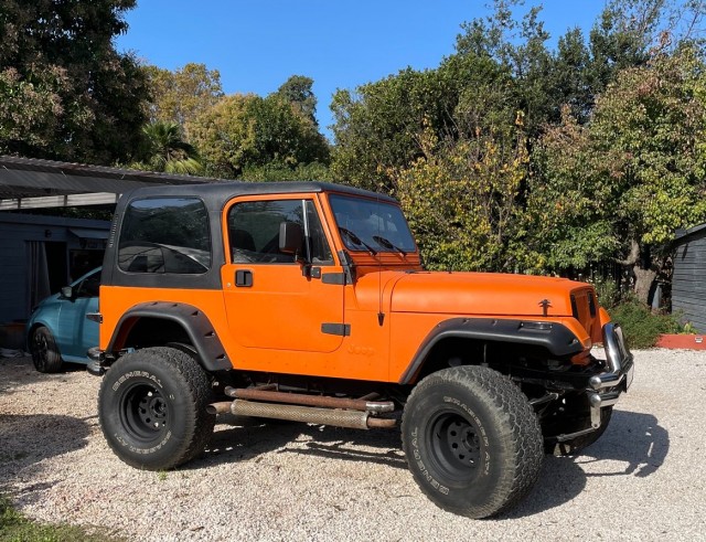

@Fred: Je dirais trop longs puisque comprimés à fond et ce par le fait qu'en regardant la photo de côté de la jeep, elle n'est pas affaissée de l'arr (la jeep, pas la photo
) de visu elle semble bien à l'horizontal
, du coup si cela était un pb de grippage ou de serrage d'axes
la jeep se serait affaissée du uc un moment donné, ce qui aurait mis effectivement les amortos en compression maxi, pour conclure: amortos trop longs (à mon avis)

Effectivement la bete est bien a plat, avce la amortisseurs compressés a fond, c'est aussi pour cette raison ue je pense qu'ils sont trop long. D'ou mon incomprehension .

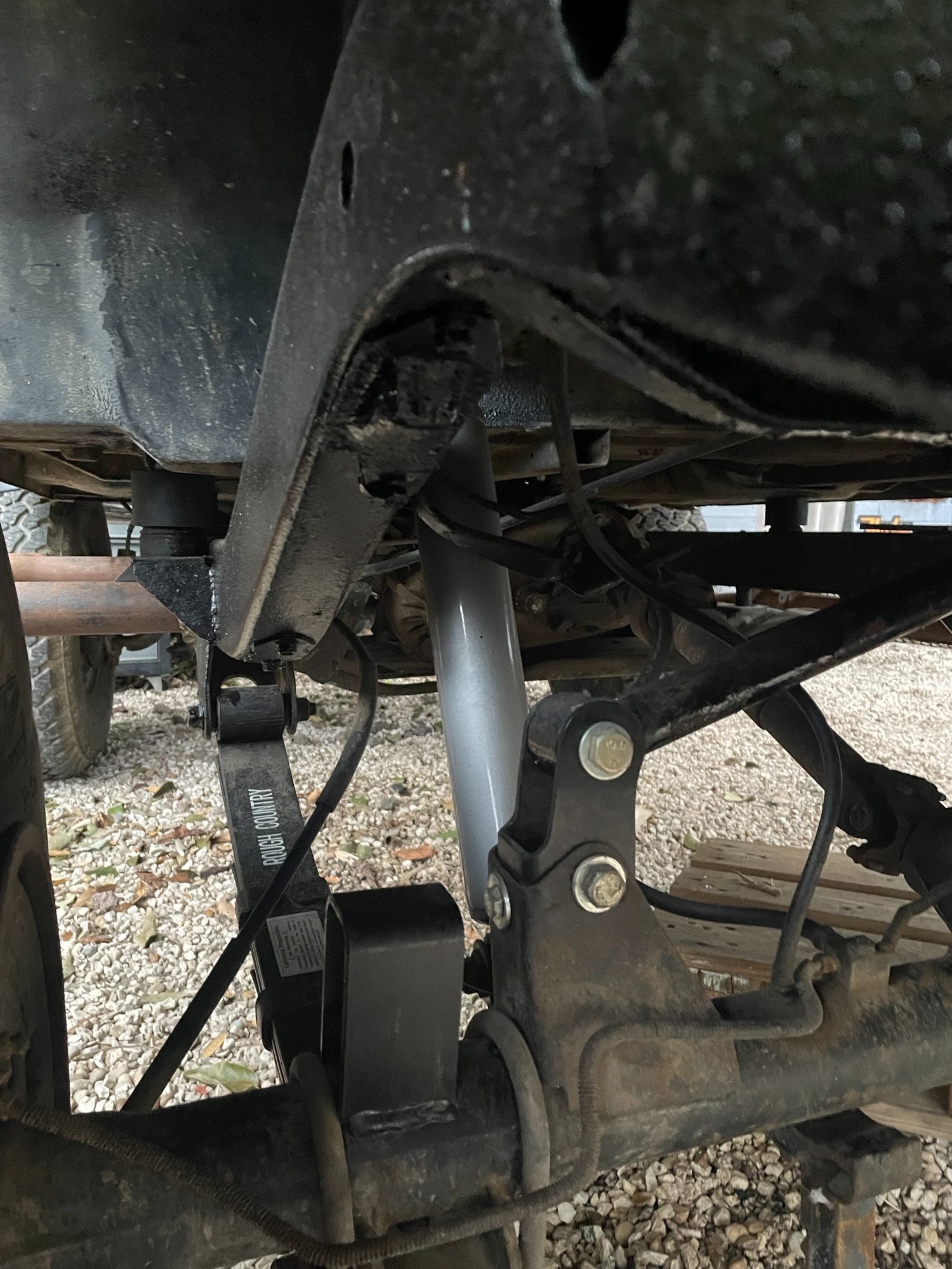

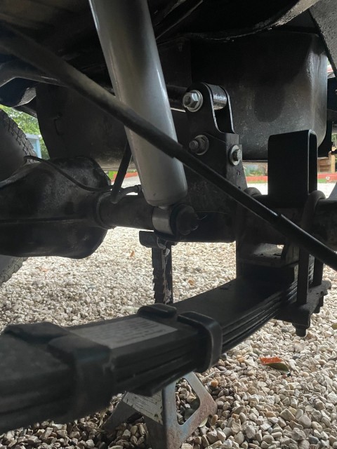

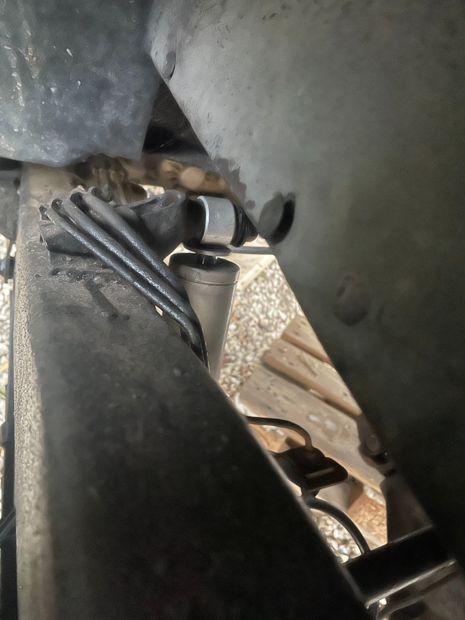

Probleme suspensions arriere
bonjour, voila le travail...

effectivement avec des jumelles rallongees et le ki , je ne vois pas pourquoi mes amortisseurs sont a fond, c est illogique...je vais les demonter et prendre les mesures pour voir.
