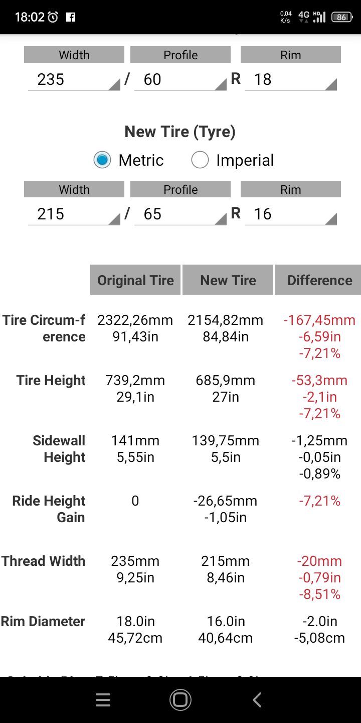

Au final, j'ai pris des jantes GOSS Modular 7x16. Entraxe 5x114.3. Alésage 84. Déport +13. Profondeur 8.8cm et des pneus BFGoodrich ALL Terrain KO2 215/65 R16 103/100S.

Je suis un peu curieux du résultat, c'est quand même beaucoup plus petit...
