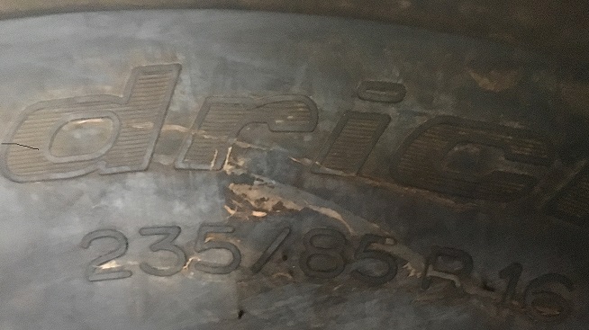

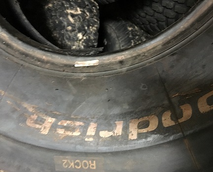

salut à tous,
j'ai 4 pneus bf goodrick rock II en 235/ 85 R16 à monter sur ma tj mais je suis actuellement en 31/10,5 R15 donc je passe par la case achat de jantes toles mais je voulais vos conseils pour le choix de la jante adéquate... j'ai vu plusieurs largeur et surtout le déport....
merci de vos apports!!

C'est quoi ces pneus? J'en ai jamais entendu parler. Ils ont quel age? est-ce que ça vaut le coup de les monter si c'est pour en exploser un au bout de 100kms et pas en retrouver d'autres, et être obligé d'en racheter 4 autres...??

en effet gtkarman, je souhaite que les jantes ressortent un peu car avec cette grande taille j'ai peur que cela frotte un peu....
Fred, pour te repondre, les pneus sont de 2015 et juste une journée de test sur un véhicule de rallye raid d'un team connu pour une epreuve en janvier... lol
je reviens au contact pour mon histoire de jante... peu de temps pour le loisirs c'est penible!
