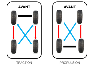

Je souhaite permuté mes pneus BF all terrain. Par contre je me demandait si on pouvait croiser AVD ARG et inverse. Je n'est pas vu de sens de rotation. Ou faut il simplement les passer avant arrière!

logiquement la permutation ce fait ainsi :
AVG vers ARD
AVD vers ARG
ARG vers AVG
ARD vers AVD
en bref tu croises que les avants vers l’arrière
AVG vers ARD
AVD vers ARG
ARG vers AVG
ARD vers AVD

ok merci
j'avais un doute car je sais pas si c'était bon d'inverser le sens de rotation.

Sauf erreur de ma part ( tjrs possible) tu as un sens de rotation que sur des pneus hiver ( neige)

Effectivement c'est possible ... l'erreurjeeper85 a écrit :FAB21 a écrit :ok merci
Certains pneus été on un sens de rotation
Un petit article intéressant sur les 3 type de pneus : Symétrique, Asymétrique, Directionnel

Connaissez vous les règles de permutations prenant en compte aussi la roue de secours et pas seulement les quatre roues?

les AT c'est des pneus neige aussi lol ..
j'ai mis deux pneus inversé l'un a coté de l'autre, les dessins sont identiques d'un sens ou dans l'autre donc je pense qui a pas de soucis a changer les sens de rotations.. enfin a mon avis

si sens de rotation il y a , tu dois voir une flèche sur le flan du pneu
