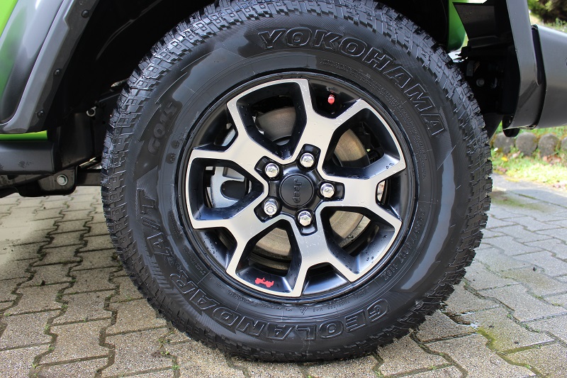

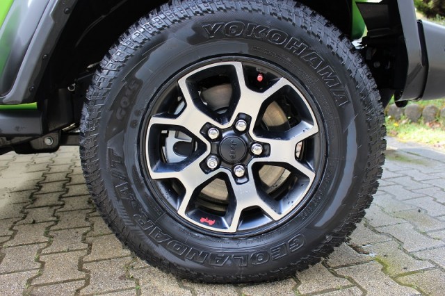

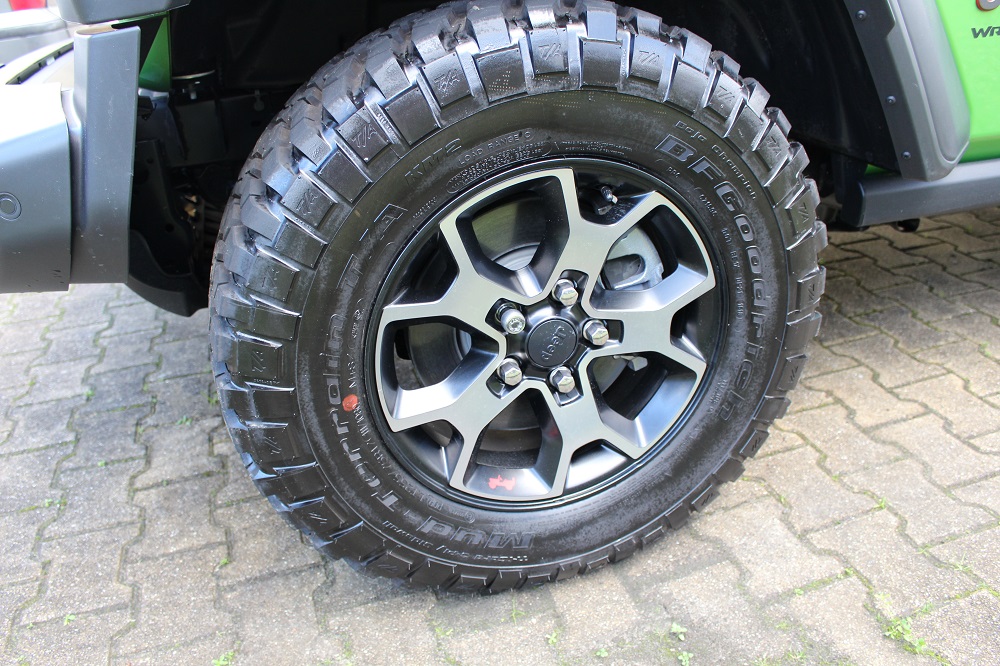

Bjr , si c'est de ça qu'on parle ... je mets des photos
1 : le BFG Mud
2 : le Yoko
Le Yoko a les lettrages blanc (Kéké) , mais je préfère en noir donc le blanc est à l'intérieur !
