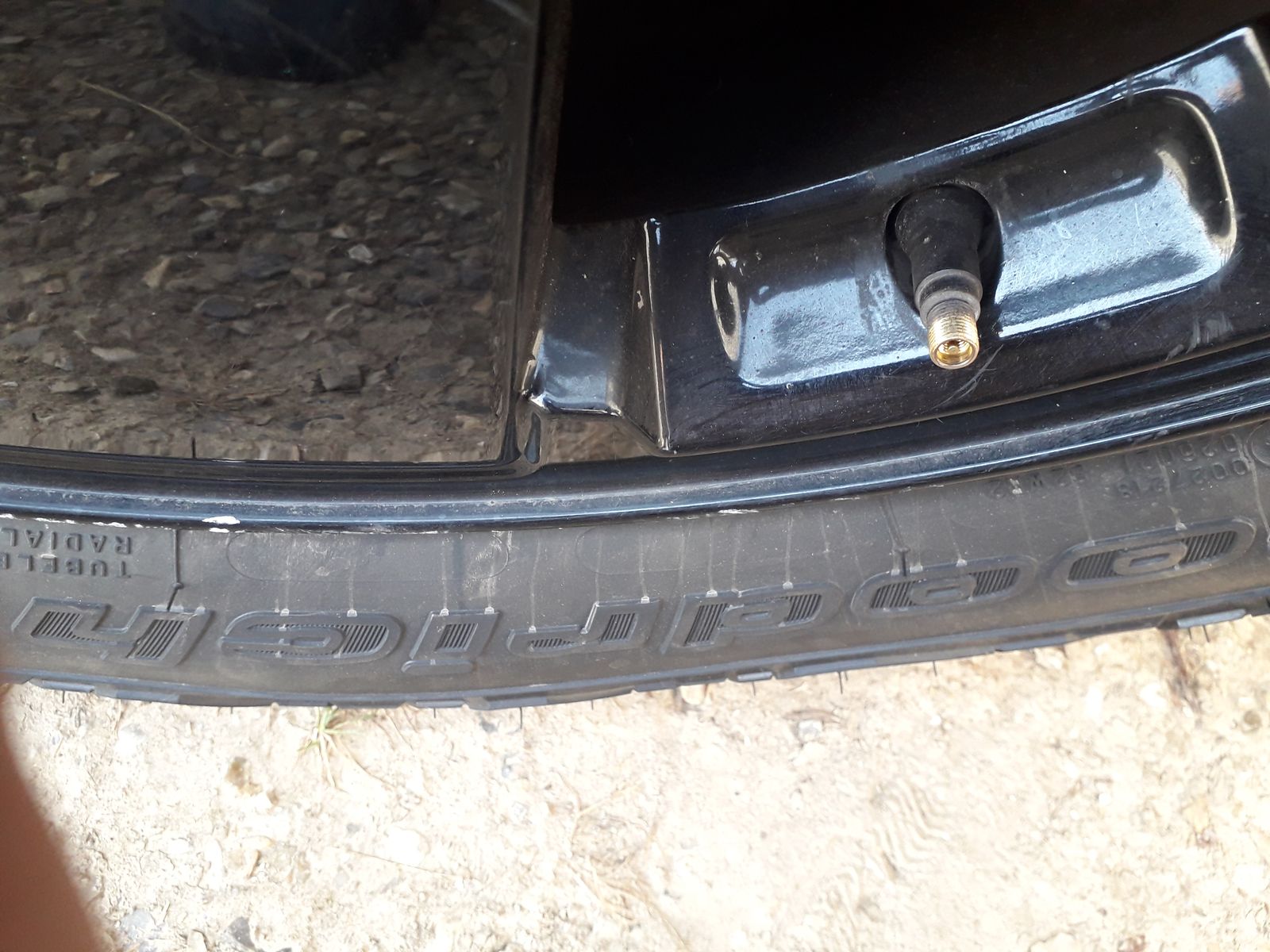

Est-ce que quelqu'un peut me dire comment effacer le voyant pneu en vert sur la photo.

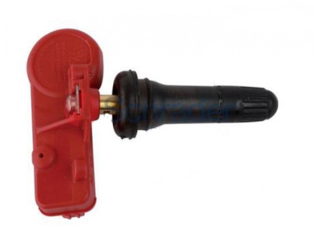

Si tes valves ressemblent à celle qui est en photo ci-dessus et qu’elles sont très rigides quand tu essaies de les plier (tube en cuivre dedans au lieu de tout caoutchouc) alors il y a des capteurs.
En les bougeant droite/gauche tu peux aussi sentir le capteur buter sur la jante.

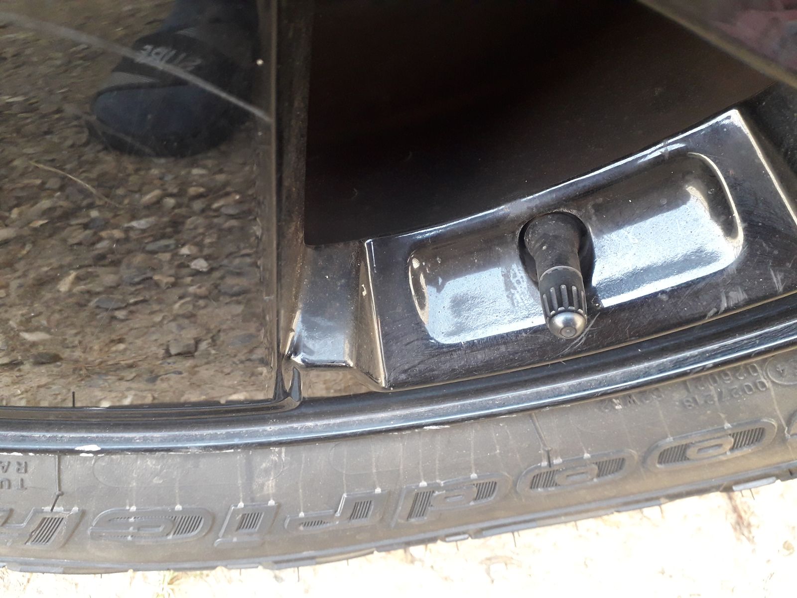

j'ai bougé les capteurs de droite à gauche, mais le petit bruit que cela fait n'est pas distinct et je pense que c'est le pied de valve qui fait se bruit. Les valves ont l'air d'être un peut rigide, mais pas sur non plus !
Je vous mets deux photos des valves qui sont sur les roues, si cela peut aider.
Si il faut les changer, est-ce qu'il faut redémonter les pneus ?

S'il y a un petit clic quand les bouges droite/gauche, il y a très probablement des capteurs TPMS.
En plus tes valves ont le bon look.
