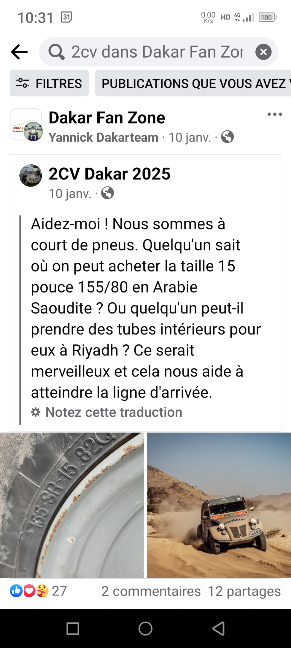

Je connais bien les vred et leurs défauts : c'est très utilisé en raid ( c'était les pneus des 2 2cv du Dakar classic cette année) c'est fragile, et ça n'a aucune adhérence sur le mouillé
( Ils ont d'ailleurs cherché des pneus en plein Dakar pour remplacer leurs pneus défoncés)

martini a écrit : 31 janv. 2025 10:42 @Tatavemtr :reflexion: tu vas faire le Dakar?
Non, le tour de Slovénie cet été mais à 140€ le pneu , je ne peux pas garantir de rentrer avec les 4 montés :reflexion: ... En plus, dès qu'il y a de la boue, ils ne débourrent pas du tout les vred... ( Encore vu à nouvel an lors de notre balade... Seb était en vred, le 4x4 craboté ( plus les glissements limités) quasiment en permanence.... Et ça passait plutôt limite limite...
On est passés partout avec la Twingo en 2 roues motrices, sans glissement limité, et sans souci, avec des pneus un peu plus adaptés à l'avant :siffleur:
D'où l'intérêt de retailler les nankang qui eux résistent assez bien aux abus... Et sont à 50€/pneu ... Si je foire le retaillage , c'est 50€ :mdr2:

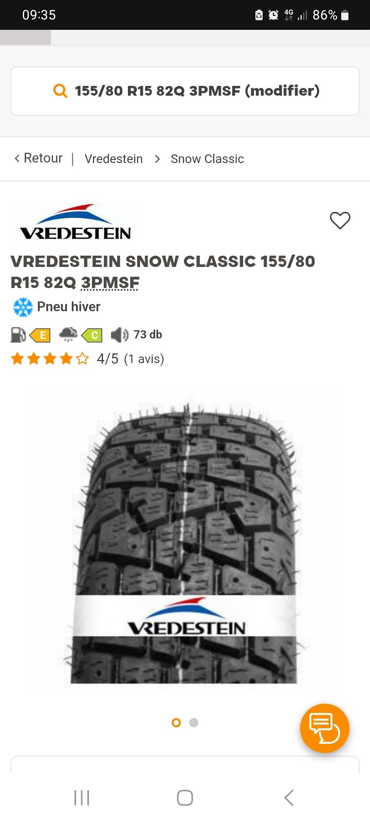

.Je regarde ce qui se fait comme pneus, mais il n'y a vraiment pas grand chose dans des tailles correctes 145/155 ( histoire de passer dans les ailes d'ami 6 sans tout modifier )
Donc on oublie les eurocross en 175/70/15  100€ , ici
Mais on regarde pour des pneus "glace" non cloutés en 155/70R15 ou en 155R15   à 185€
Ou les vred en 155R15 (163€ quand même)
les vred sont un peu trop routiers pour l'usage que j'envisage

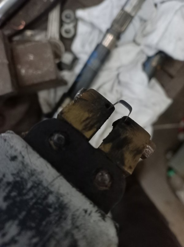

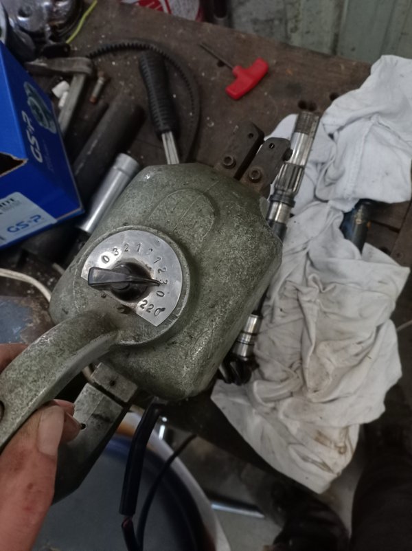

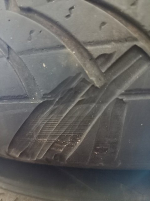

Ma vieille retailleuse...
Et , sur un pneu lisse, on arrive vite à la toile...
