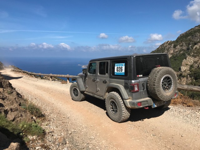

Merci , oui ça va pas mal sur la route et dans la neige je t’avoue que j’ai pas fait beaucoup de terrain avec .J’ai assez rapidement changé pour les duratrac en 315

Joli en 315, là t'a une rehausse ?

Non suspension stock mais avec les ailes Us
Plus hautes

Et tu n'avais aucun frottement en utilisation !
Les modèles US Rubicon qui sont montés en 285/70/17 ont donc la même suspension et tout ce joue aux niveaux des ailes, c'est bien cela ?

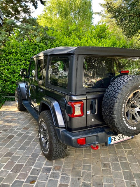

Hello,
Je vois ton message un peu tard, tu as fait quoi finalement?
Sur mon JLR j'ai des 285/70R17 sur jantes d'origine, sans réhausse et sans élargisseur.
Je confirme que ça ne touche ni ne frotte nulle part. Je ne fait pas du franchissement hard, mais je me balade sur agricoles et forestiers, qui sont parfois (très) difficiles, et ça n'a jamais touché.
Mounted BFGoodrich 285/70R17

Idem, j’ai ces pneus sur jantes RR XHD et en tt cela ne touche nul part.

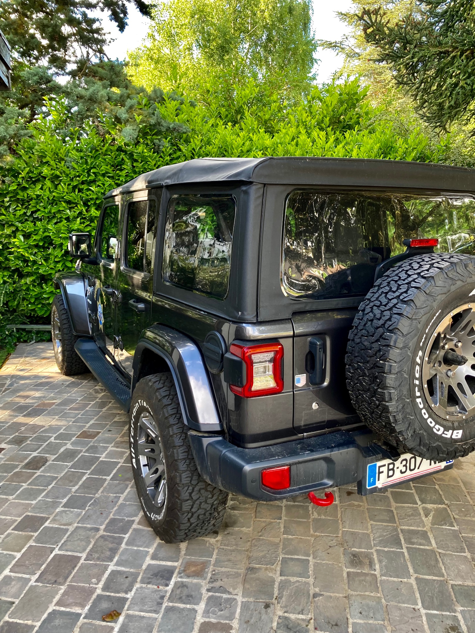

Bonsoir, après avoir eu de bons conseils sur le forum, je suis passé sur du 285.70.17 sur jante black rhino.
Avec le déport souhaité, donc à ras l'aile avant et arrière.
Sans rehausse, pour le moment suspension stock.
Jo :salut:

Bonsoir Jo
Pas de cale non plus? Quelle largeur de jante?

Non pas de cale.
Pour le déport je regarderai dès que possible.
