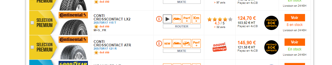

Je me permets de m'incruster, j'aimerais changer les pneus de mon Wrangler Rubicon V6, je suis en 245/75/17, il n'existe rien en pneu route dans cette dimension. J'ai lu plus haut que bruno était passé de 245/75/17 à 165/70/17. C'est possible car je vais arrivé bientôt au CT et je ne sais pas si c'est possible. Dans cette dimension il y a du choix:
Merci d'avance pour votre réponse. Désolé mais j'y connais rien en possibilité de dimension. Et je ne fais que de la route et très peu de chemin.

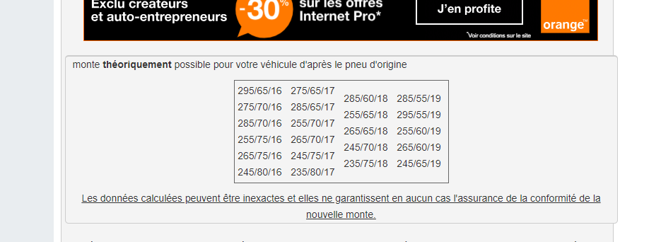

J'ai trouvé ça, ce qui devrait confirmer que le 265/70/17 passe:

Le 265/70/17 à la place du 245/75/17 => OK pas de soucis c'est homologué.

Oui un conticrosscontact n'est fait que pour faire de la route sèche et humide sur un SUV banal....tu perds toute aptitude hors piste et neige...
Le 265/70/17 est homologué car inf à 3 % de différence
Tu t''es pas trompé en achetant un JK ? car pour faire de la route il y a mieux sur marché ?

Pourquoi m'être trompé? Je ne comprends pas, j'aime le Wrangler, c'est mon deuxième, j'habite à la campagne, il y a des chemins, des petites routes pourries, j'ai fait la Corse avec que du bonheur, je roule différent c'est tout. J'ai plusieurs voitures toutes totalement différentes.
Mais l'utilisation est à 98% sur route donc. De plus avec mes pneus actuels c'est une catastrophe sur routes humide donc je préfère la sécurité au franchissement.
De plus c'est la voiture à ma chérie donc sa sécurité est ma priorité.
Si vous avez de bons conseils pour d'autres pneus que celui que j'ai présenté je suis preneur. Merci bien. :salut:

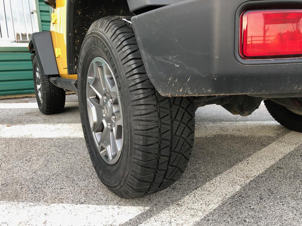

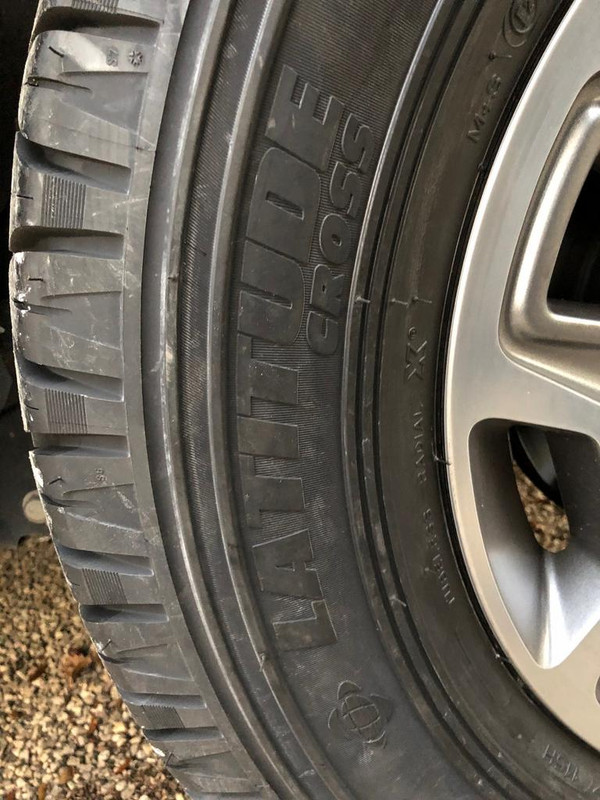

Je viens de faire monter des Michelin en 265-70-17:
Silence et confort, rien à voir avec mes Wrangler d'origine. :1:
