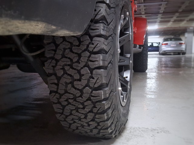

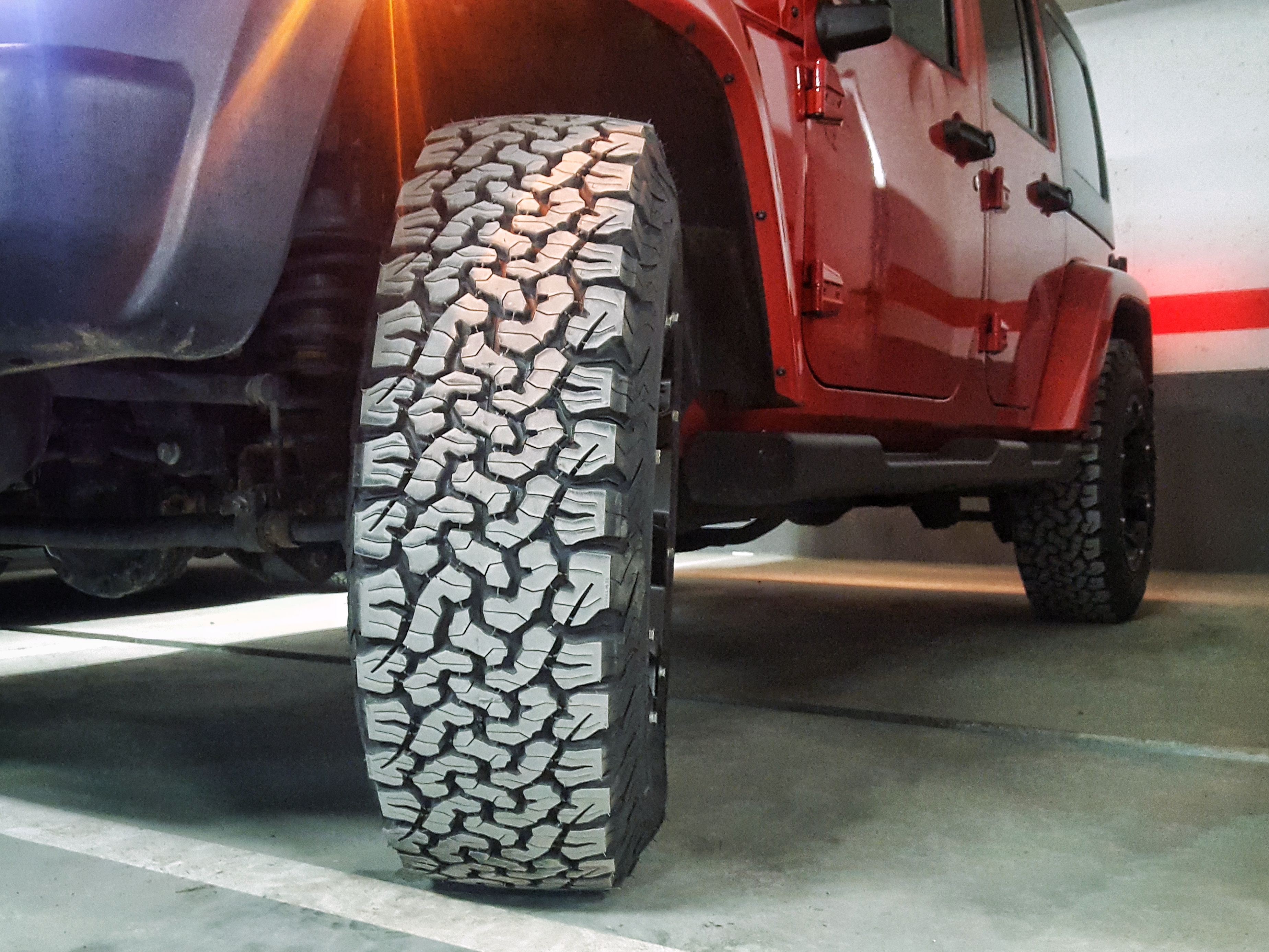

Moi je suis au même cas que le tien, je roule en jante 18, marque Ballistic 18x9" ET 12, et la je viens de monter les bfg at ko2 en 255/70/18, ca me fait un peu juste niveau pneu jante, pour le moment je raille pas mes jantes mais Ca fait juste, esthetiquement j'aimerai plus large aussi. D'ailleurs il y a les photos de ma JKU rouge sur le post des bfg AT.
tu as les élargisseurs de voie? parceque il y a les cooper stt max en 275 65 18 qui devraient le faire, je pense qu les gens qui ont monter ca sant élargisseurs ca ne touchait pas. Mois avec mes 9" et ET 12 je sais pas si je toucherai a l'intérieur des ailes.
Sinon il existent des mud en marque COMFORSER CF3000 en 275 65 18 aussi, on dirait des bfg md km1

Alexand a écrit : ↑22 avr. 2019 20:39 Moi je suis au même cas que le tien, je roule en jante 18, marque Ballistic 18x9" ET 12, et la je viens de monter les bfg at ko2 en 255/70/18, ca me fait un peu juste niveau pneu jante, pour le moment je raille pas mes jantes mais Ca fait juste, esthetiquement j'aimerai plus large aussi. D'ailleurs il y a les photos de ma JKU rouge sur le post des bfg AT.
Non je suis comme toi, j'aimerais éviter les élargisseurs de voie, pour l'instant je suis donc sur des jante ATX 200 8.5 X18 ET 15.
Ces jantes me font aisément gagner les 3 cms de voie par roue, donc a raz des ailes, mais le soucis c'est de savoir si du 255 70 18
en BF All t k02, ca ne fera pas trop étroit. En outre je pense que du 275 65 18 si j'en trouvais passerait sans élargisseur.
Le problème, c'est que j'en trouve pas.
Sur les photos de ton JK rouge quelle est la taille de tes pneus BF?

Alexand, Si sur les photos du JK rouge avec les jantes ballistic (très belles d'ailleurs), tu es monté en 255 70 18, je trouve que cela ne fait pas si mal, le top serait de voir une photo de la voiture de face avant et arrière, si tu peux en mettre sur ce message, ce serait super.cliffanger a écrit : ↑24 avr. 2019 19:29Alexand a écrit : ↑22 avr. 2019 20:39 Moi je suis au même cas que le tien, je roule en jante 18, marque Ballistic 18x9" ET 12, et la je viens de monter les bfg at ko2 en 255/70/18, ca me fait un peu juste niveau pneu jante, pour le moment je raille pas mes jantes mais Ca fait juste, esthetiquement j'aimerai plus large aussi. D'ailleurs il y a les photos de ma JKU rouge sur le post des bfg AT.
Re: PNEU EN 18 POUCES JK, C'EST L'IMPASSE....
exactement, je suis chaussé en 18x9" ET 12mm et je suis chaussé en 255 70 18. Pour du 9" c'est vrai que ca fait un peu juste, mais moi ca me dérange pas, juste faire gafe un peu plus au trottoir mais bon, sinon tu a les 265 65 18 en equivalence.
