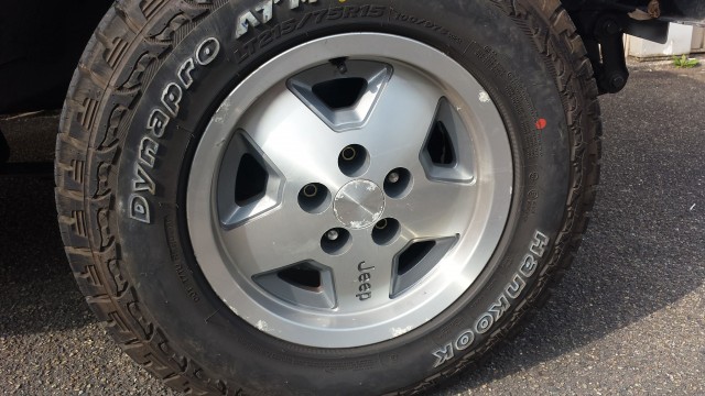

Bonjour à tous
Sur mon YJ Sahara j'ai comme jante celles en option aluminium 5 branches.
En voulant remettre les caps dessus je me suis aperçu que je ne pouvais pas les mettre
à l'arrière car le moyeu est légèrement proéminent.
Pour l'avant, pas de problème, mais les autres ... ooops
Quelle est la raison ?
Pas la bonne taille de jante ??
Normalement cela doit être des 15" x 7"

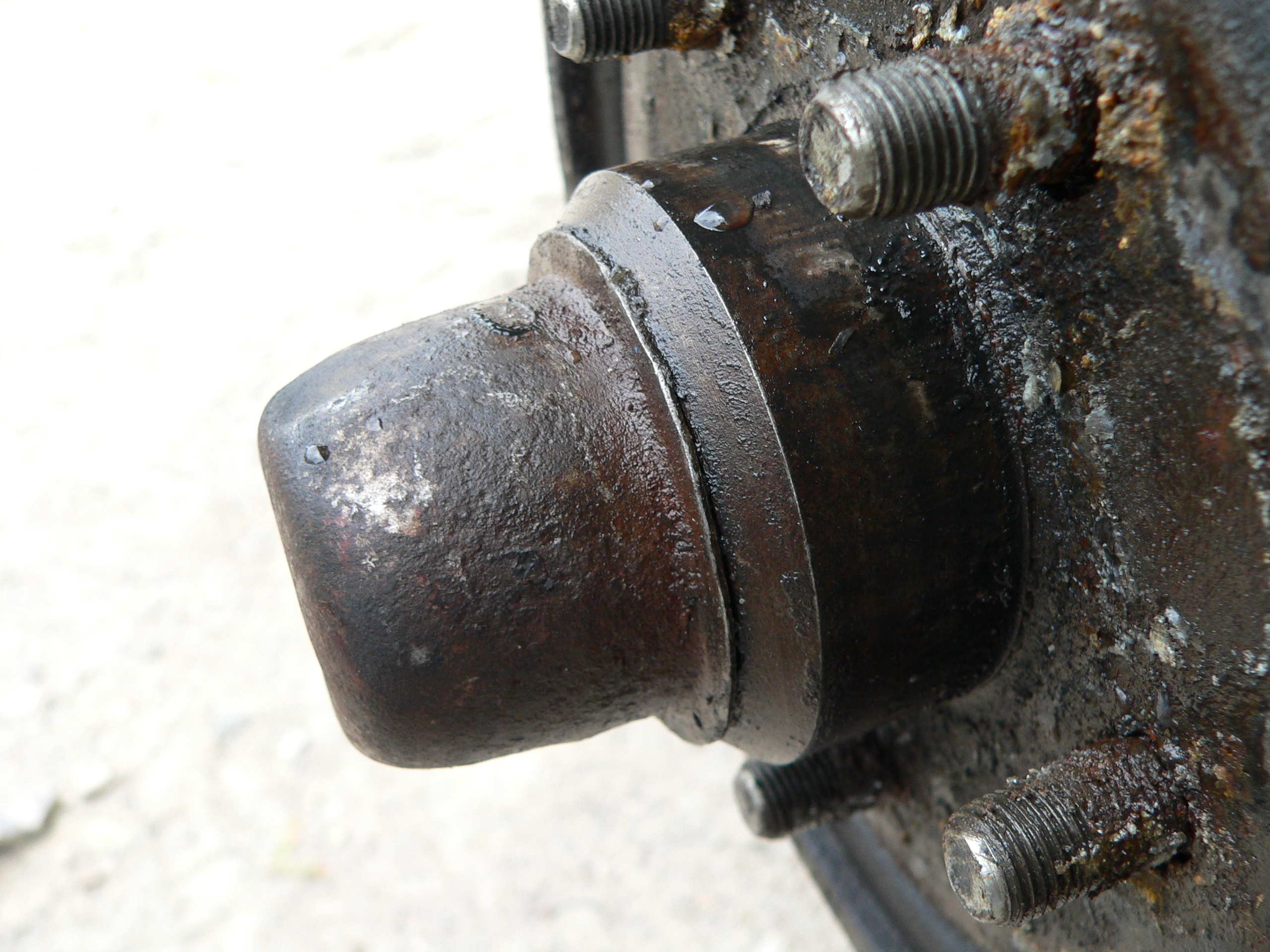

Il y a quelque chose qui n'est pas d'origine sur ton pont arrière voir même le pont
Jeep Wrangler JK CRD 2008 Sahara
- Messages : 18673
bonnes jantes ?
Cest pas un capuchon comme sur les willys qui est juste emboité au maillet sur le bout de ton arbre ????

- Messages : 18673
bonnes jantes ?
Le capuchon : c'est facile à voir : traces de maillet....et tu peux essayer de le déboîter sans conséquences

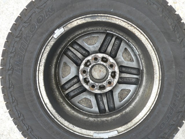

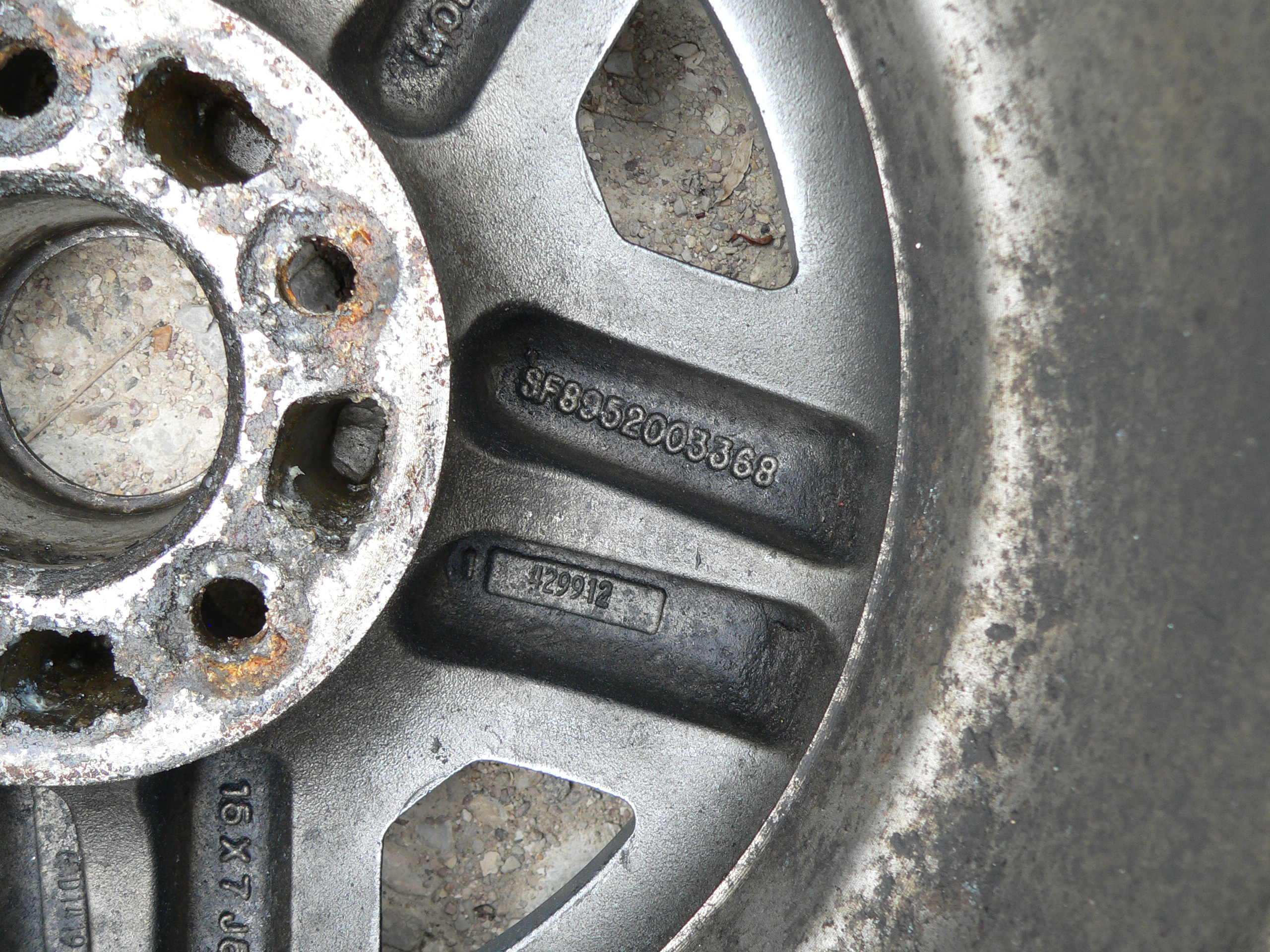

Bonjour à tous
Voilà le résultat de mes recherches :
Visiblement le pont est un Dana , 35 ?? il y a de l'anti-gravillon qui m'empêche de voir plus de détails.
Les jantes sont des 15 x 7 Modern Wheels # 8952003368, soit la même référence que l'on peut trouver sur le site de
Moparpartsgiant.com
Et concernant le moyeu, il semble qu'il soit bien fixé. Donner des bons coups de marteau dessus me semble un peu risqué.
Je vais écarter les jantes qui me semblent être les bonnes, peut être le pont alors .... ???
Quel est votre avis ?
Moparpartsgiant.com

Le cache moyeu est peut être pas d'origine ??

le pont arriere a ete modifié , il a ete monté un "semi full floating system ...."

Césarienne ???
