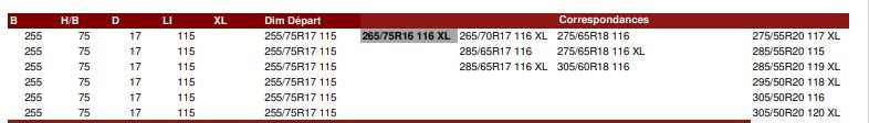

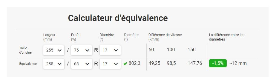

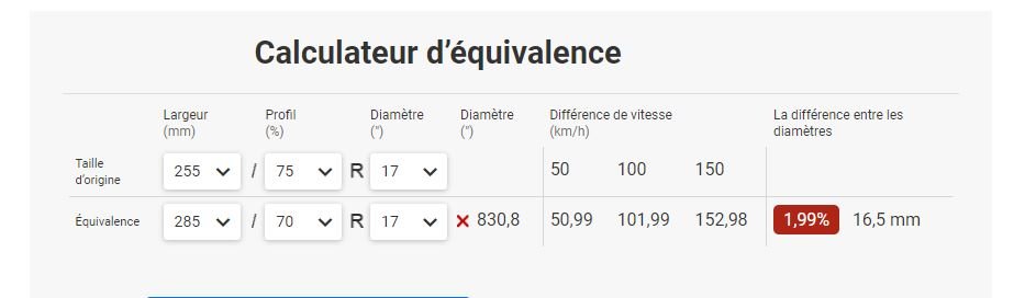

Grâce au membre GROSS, j'ai consulter le tableau des équivalences officielles et je constate qu'en rapport avec le 255/75/17, il figure du 285/65/17 en taille de conversion et non du 285/70/17 !

Et d'après le tableau de conversion, le 285/65/17 serai accepté mais ça donne quoi comme allure ?

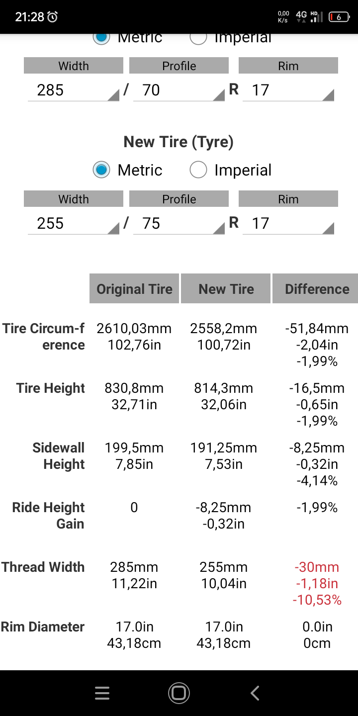

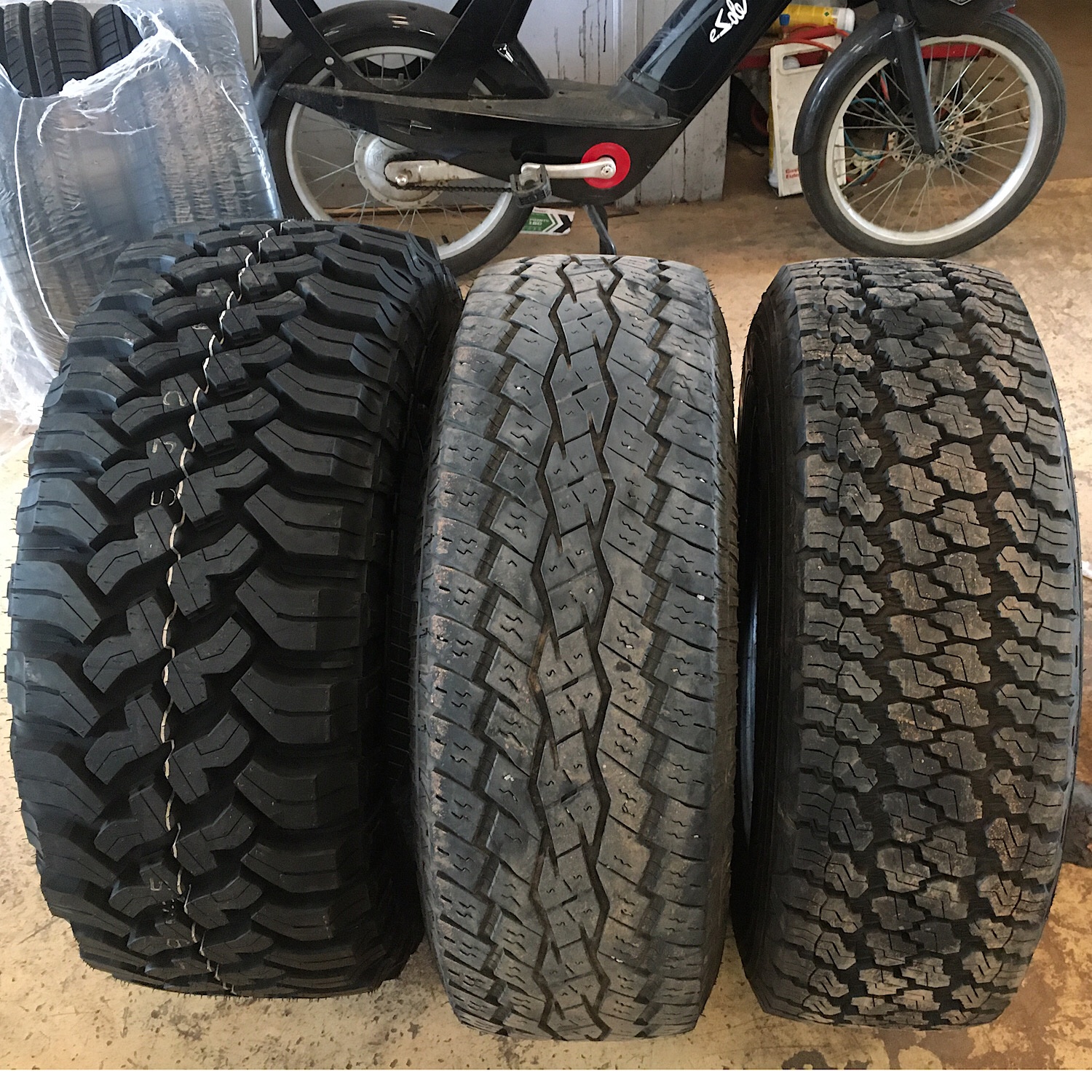

Pas vraiment juge par toi même : 33/12,5/17. - 285/70/17- 255/75/17

C'est rigolo, celui du milieu, on le voit plus petit ( largeur et hauteur ) alors que :
ZJ 4L éthanol
Tatavemtr
Messages : 1237
Modèle : ZJ
JLUR stock : quelle taille, déport, ...
Message par Tatavemtr »
On est assez proche d'un 33*10,5 pourtant...
Le profil influe beaucoup sur la hauteur.. :reflexion:

Tiens voilà le passage du 255 au 285

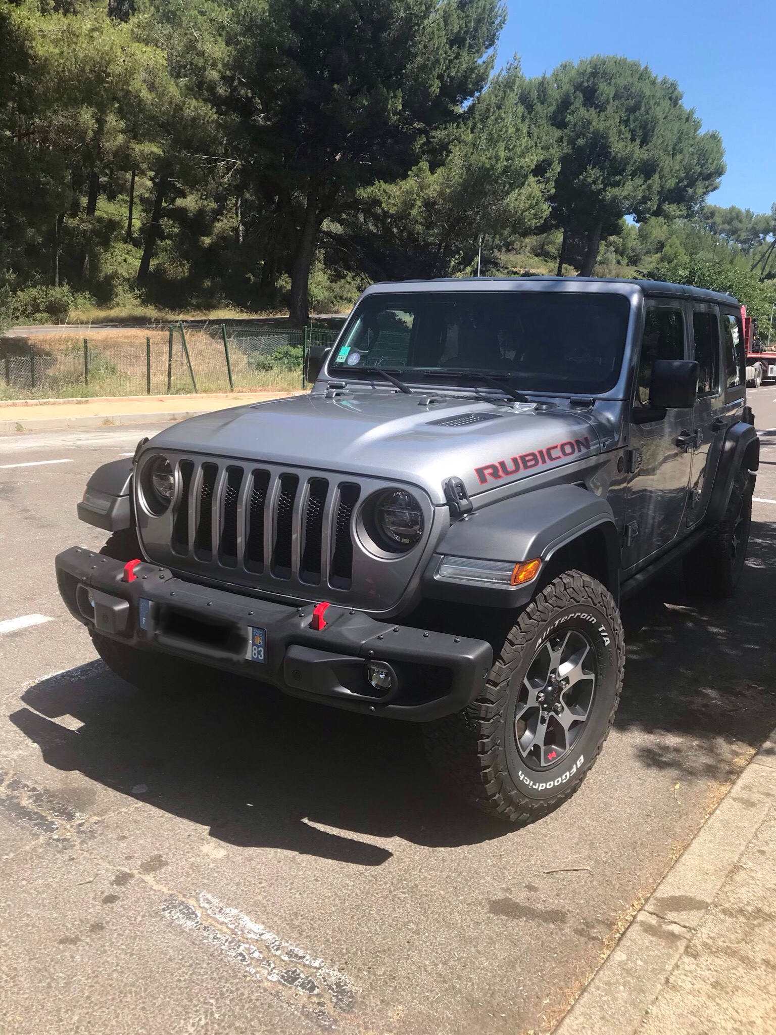

285 passent sans rehausse sur les jantes d’origines sans elargisseurs
Par contre tu gagnes beaucoup moins en hauteur qu’une rehausse 2 pouces
Faut que je regardes si j’ai une photo de mon ancien Jl car j’ai quasi tout de suite changé les ailes pour mettre des 35

tj666 a écrit : 12 avr. 2022 15:25 285 passent sans rehausse sur les jantes d’origines sans elargisseurs
Bonjour tj666, ah oui, une photo me donnerai aussi une idée .
Donc tu confirmes que cela ne touche nul part , même en braquant les roues ?

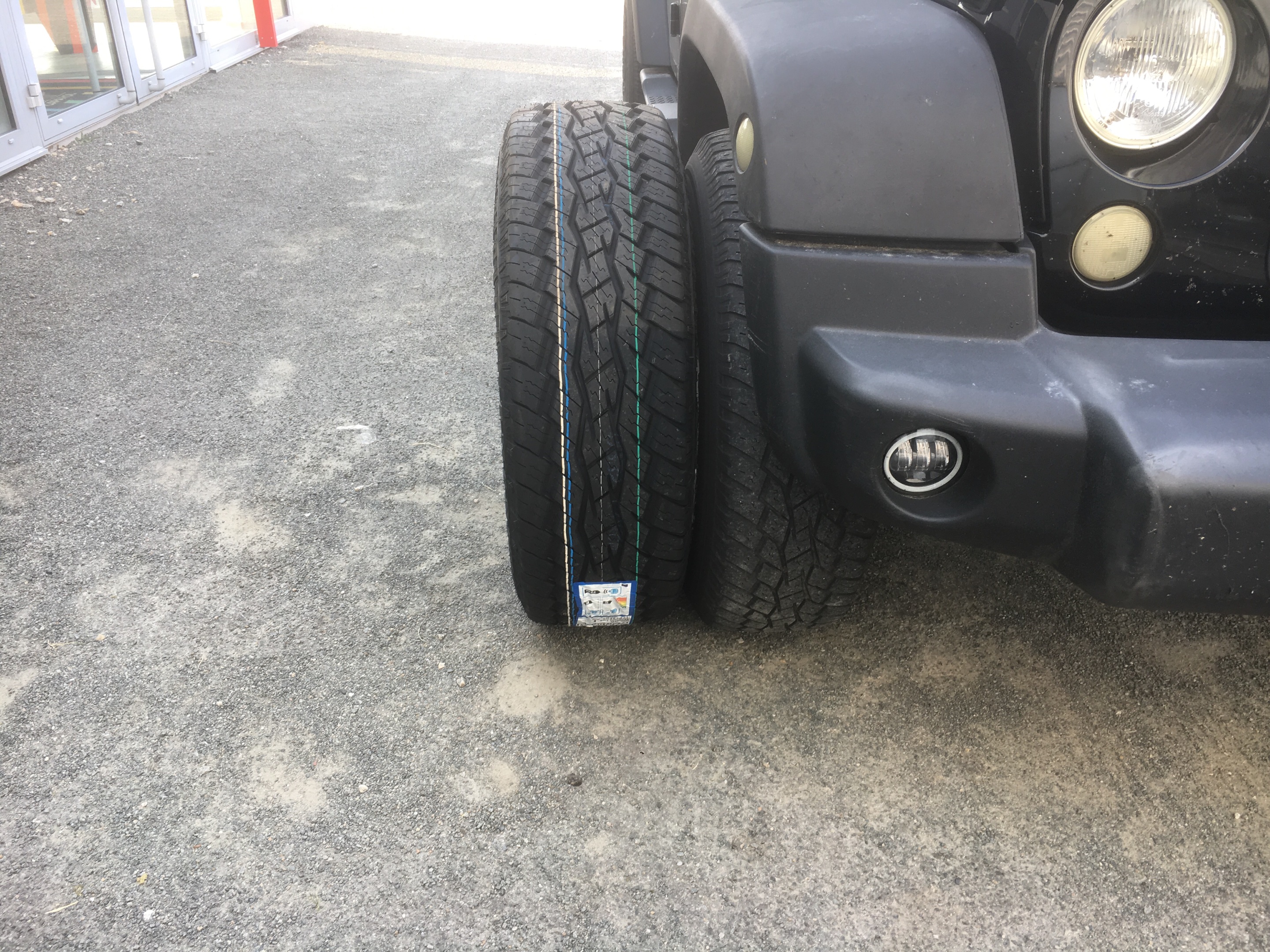

Le jour de son achat
Je te confirme que ça ne touche nulle part
