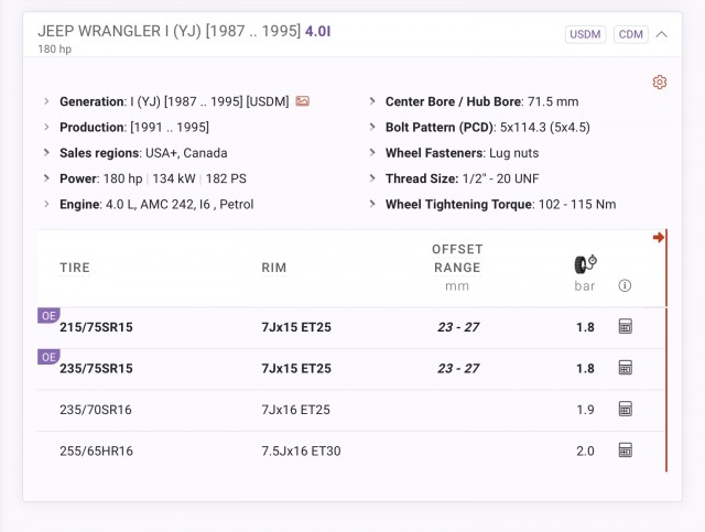

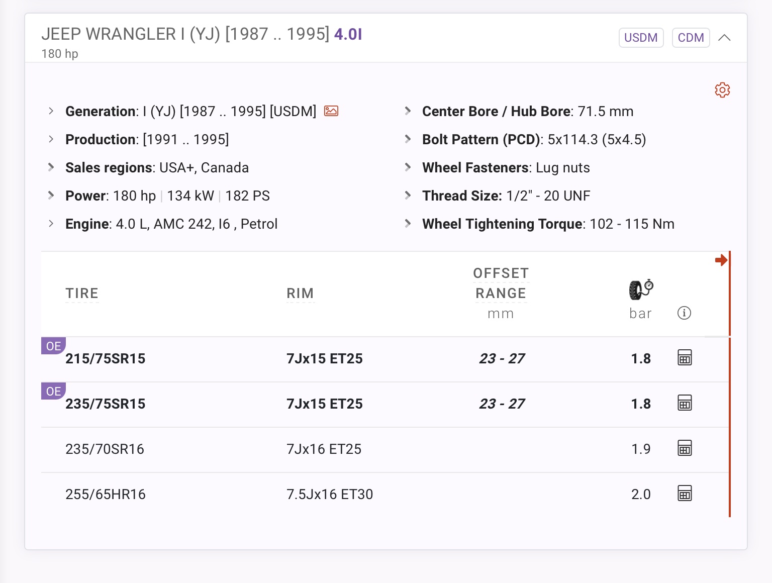

Aux USA les YJ 4.0 pouvaient avoir comme monté d’origine du 16’’:
Donc en choisissant les jantes 7,5x16’’ ET 30 en 5x114,4mm, alésage 71,5 avec des pneus 255/65R16 H tu es strictement conforme aux spécifications Jeep USA.
Avec du 17", les pneus adaptés seraient soit du 235/65R17 soit du 255/60R17 mais dans cette dernière dimension tu ne trouveras quasiment que des pneu routiers.
