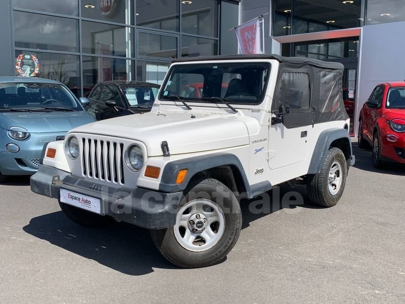

salut les jeepers, voilà sur mon nouveau Tj sport de 2001 en 4.0l j'ai cette option des jantes alu Canyon qui apparemment sont montée d'origine avec des pneus 30 pouces et c'est ce qu'il y a sur la Jeep pour la vente ....cette configue me plait bien et semble un peu rehaussée mais je ne suis pas sur de ça et si c'est le cas ou se trouve la rehausse ???( caisse, amortos ?....?)

Photos please :siffleur: de préférence : le haut des ressorts, les 3 supports de fixations de caisse latérales au niveau du chassis secteur de la porte, photo de la jeep vue entière latérale ... on verra si on a besoin de plus :salut:

Le TJ sport Stock est équipé de pneus de 215/75R15 sur des jantes de 7"x15" ET 31,75 la roue faisant un diamètre théorique de 703,5 mm
L'option Canyon Wheels se compose de jantes de 8"x15" ET 25,4 (plus larges) avec des pneus de 30x9.5R15 faisant un diamètre théorique de 762 mm
donc la voiture est déjà dans les 30 mm plus haute.
Quand tu compares la photo d'un TJ sport stock et d'un TJ équipé des jantes Canyon trouvé sur le net, celui avec les jantes Canyon a bien l'air réhaussé car l'espace entre le pneu et l'aile est plus grand malgré le pneu de plus grand diamètre, mais rien ne prouve que c'est d'origine...
Ces "petites" réhausses (<3") sont presque toujours obtenu au niveau des suspensions et non de la caisse par rapport au châssis.
