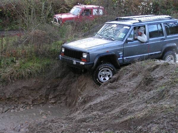

J'avais monté un de mes 2,1L en 235.
Attention dans les gros croisement de pont cela frottait j'ai rehausser ensuite de 5cm

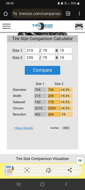

Théoriquement tu vas gagner 15 mm en hauteur et 20 mm et largeur...théoriquement car selon les marques les pneus ne respectent pas à la poignée de mm les dimensions annoncées.... ;)

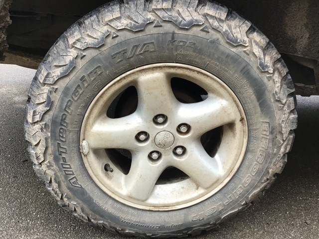

Bonjour, xj 4.0 Wild sport , voici le modèle de jantes . J ai déjà une rehausse de 5cm donc pas de soucis normalement .j aimerais justement rehausser sans trop l ensemble donc je pense que ça devrait le faire ?? Merci de vos réponses :1:

Donc Oui tu peux mettre des 235 sans soucis avec ces jantes :1:
