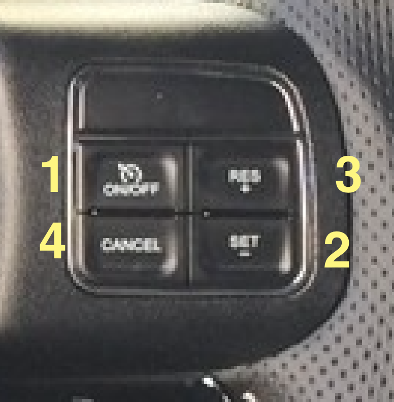

Je ne sais pas si tu as un soucis donc je rappelle la manip
Appuyer sur le bouton On/Off (1) --> Cruise doit s'afficher en permanence au tableau de bord
Ensuite à la vitesse désirée tu appuis sur le bouton Set - (2)
Pour augmenter la vitesse de 2km/h un appui sur Res + (3) Un appui long augmente la vitesse et dès qu'elle est désirée on relâche (ce qui évite d'appuyer 10 fois pour augmenter de 20km/h)
Pour diminuer la vitesse un appui sur Set - (2) (idem pour l'appui long il me semble)
Pour arrêter temporairement le régulateur un appui sur Cancel (4) --> La vitesse est toujours mémorisée
Pour remettre à la vitesse mémorisée un appui sur Res + (3)
Pour arrêter le régulateur complètement un appui sur On/Off (1) --> Cruise n'apparait plus au tableau de bord

Super merci pour tout ça.
Par contre moi j'ai pas le Cruise qui s'affiche au tableau de bord quand je roule ....
Je vais re tester tout ça et me mettre donc au dessus de 50 km/h
