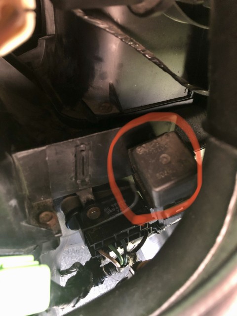

Jeep1975
Messages : 55
Enregistré le : 08 janv. 2019 14:07
PROBLEME VENTILATION TJ
Message par Jeep1975 »
martini a écrit : 17 oct. 2020 07:36 C'est chi@nt ces photo qui ont disparues :colere2: ....faut que tu situes la résistance et tu as un "boitier" à sa gauche....mais avant tout contrôle tes lignes de dépression...
Merci , j ai controler lignes de depression mais ras
Je ne vois pas le boitier do t tu parles
C est ca ?
WRANGLER TJ 4L BA 2002
AUDI SQ5
BMW M3 E46
AUDI A3 3.2 V6
GOLF VR6 Syncro
PEUGEOT 205 1.9 GTI
Messages : 19589
Il le semble....désolé pour la réponse vague, mais c'est pas qqch que je démonte souvent ;)
