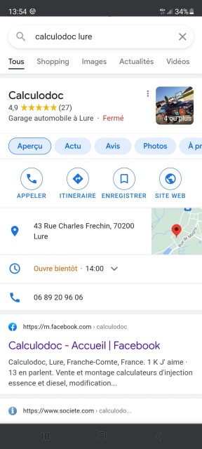

Hello, quelques nouvelles, impossible de centralisée les clés par contre il m'a supprimé l'anti démarrage donc voilà a nouveau le gros sur les routes 🤗

Hello Merci pour le retour !
Un peu dommage pour les clés mais le principal est de pouvoir rouler... L'anti demarrage a été désactivé ou enlevé carrément ?

Alors le mec a desoudé une puce dans le calculateur, il l'a reprogrammer et ensuite ressouder je pense donc qu'il a été enlevé. Le voyant de l'alarme clignote constamment comme si il était verrouillé mais tout fonctionne parfaitement.

Pour ma part, je recherche toujours soit une carte rke (mais totalement introuvable) ou un très bon réparateur de carte electronique de manière à remettre en oeuvre l'ouverture/fermeture des portières avec la telecommande. Pour l'antidemarrage je l'ai désactivé.

Essaie de prendre contact avec mon gars, il peut peut-être t'aider.
