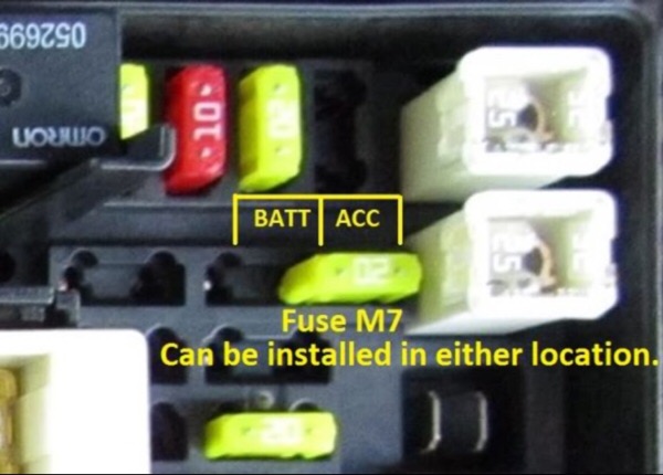

Sur le JKU il y a une prise allume cigare 20A dans le coffre du côté droit qui peut être au choix avant ou après contact suivant la position du fusible M7 de mémoire. (Voir photo) Tu peux repérer le câble qui l’alimente et te piquer dessus directement dans le coffre ou au niveau du faisceau qui passe au pied de la porte passager AR droit.

pratique de pouvoir choisir avec le positionnement du fusible

Je suis d'accord avec toi sur le risque d'eau sous la moquette c'est génial de pouvoir changer la manière d'alimentation de cette prise et l'emplacement de celle ci me convient parfaitement.
