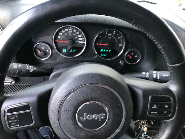

commande vocal vr pour moi ca change que les réglages du gps
autoradio c est le gps d origine j ai mi en fr ok pour le gps
mais cela change pas la langue du compteur c est toujours en anglais pour les info du compteur ..
et sur le volant j ai a gauche que 2 bouton STEP et RESET
pas comme toi donc ET TOI L INDICATION PORTE OUVERT CE FAIT SUR LE CADRANS du compteur vitesse moi sur celui du compte tours
je prend toutes aides si vous savez command faire mon jeep viens d Allemagne pour info
@prestu
@prestu

Bonjour à tous depuis toutes ces années
Je suis tj en anglais sur le tableau de bords
N ayant pas le bouton menu sur le volant
Je ne peux changer la langue en Fr
Qui aurait une solution ?
