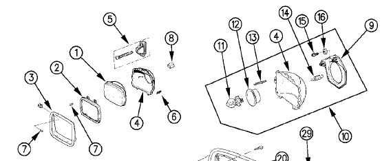

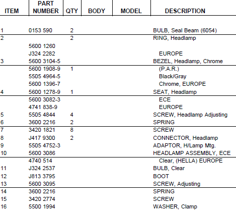

je vais faire la modif sous peu aussi, j'ai commandé les pieces necessaires, 5 et 2 .
ref phare 01.PNG (21.22 Kio) Vu 385 fois
si ça peut aider.... entre ref pour phare euro et origine...
le bol semble avoir lameme ref, il n y a que l'encadrement, les vis et le phare qui different

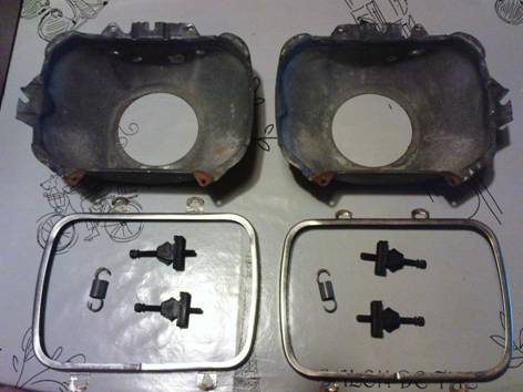

ref phare 02.PNG (31.6 Kio) Vu 386 fois

super tes schémas ;)
t'as commandé où ?

[quote="Exnona"]je vais faire la modif sous peu aussi, j'ai commandé les pieces necessaires, 5 et 2 .
Le fichier joint ref phare 01.PNG n’est plus disponible.
Le fichier joint ref phare 02.PNG n’est plus disponible.
sur libaie on en trouve des pas trop cher, j'en ai pris a diode, et veilleuse....
par ex j'ai retrouvé rapidos ce lien
:lolD attention les phares US et les phares E n'ont pas les même dimensions et le bol n'est pas la même référence.
Pour le phare E tu as un adaptateur pour fixer le bol (pièce n°9 dans le dessin) car les vis ne se trouvent pas à la même position; comme le support est plus petit les trous qui sont prévus pour les vis d'origines ne sont pas à la même place.
Il te faut trouver les pièces suivantes pour faire la modif:
2 supports de phare,
2 cerclages de phare,
2 ressorts,
4 vis (réglage et maintien) le tout en provenance d'un XJ... ça a du bon la famille
et bien sûr 2 phares de la bonne taille :lol:

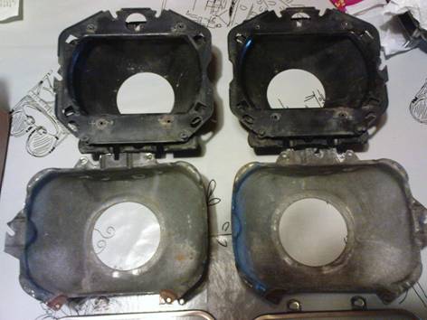

Sur la 2ème photo tu vois la différence entre les US (en bas) et les E (en haut). Les pièces du haut sont celles d'origine de mon YJ. La plaque sur le bol sert à corriger l'inclinaison des feux quand le véhicule est chargé. Certains n'ont pas cette option, donc tu peux t'en passer si tu ne l'avais pas. Moi je l'avais et je vais essayer de modifier les supports de XJ que j'ai trouvé pour garder cette option.

ouhla merci, bon j'avais deux trois trucs en attente chez 4wd je pense demander le rajout des bols, si il n'est pas trop tard :ohnon:
il y a juste la ref des petits ressorts que je ne retrouve pas, ils sont sur les phares europe ceux la ?

Pyrat, terrible ton explication ! :1:
merci pour tes photos ;)
j'en ferai dès que tout sera arrivé des US :siffleur:

Exnona a écrit :ouhla merci, bon j'avais deux trois trucs en attente chez 4wd je pense demander le rajout des bols, si il n'est pas trop tard :ohnon:
Regardes bien sur ton schéma, les ressorts (spring) doivent être les pièces n°6 réf 3600 2216... enfin je pense ;)
Ce matin j'ai essayé de monter un support, juste pour voir si tout colle... et ben c'est presque tout bon sauf les vis de fixation-réglage :colere: ... en fait elle sont vissées dans une pièce en plastique de section rectangulaire de 15x10 et le trou où elles doivent se placer est de section carrée et fait 13x13 ... :bad-words: :bad-words: :bad-words:
Y va encore falloir bidouiller quelque chose. A force je vais finir pro dans le bidouillage :bravo:

oui c'est bien la 6 mais je ne retrouve pas chez 4wd, je me suis mal exprimé !!! :septique:

Pyrat tu dis que sur YJ le trou fait 13x13 et la vis réglables us 10x15 ? :peur:
