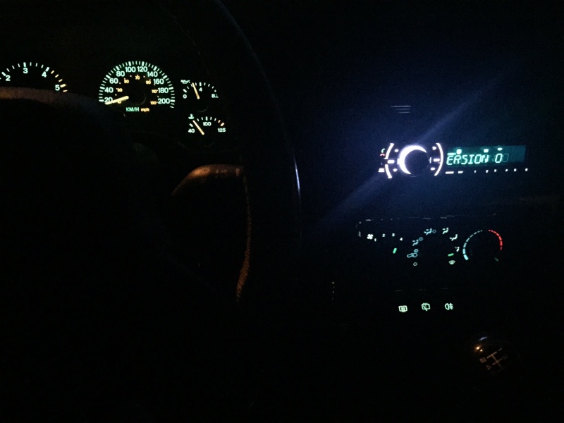

Je vous tiens au courant avec les photos.
J'ai démonté ce matin l'autoradio d'origine pour vérifier le branchement de l'antenne. Rien de plus simple en effet. Le plastique d'entourage est simplement clipsé et 2 boulons tiennent l'autoradio. :1: :1:

Cablage ISO et entretoise 1din reçu.
Montage ce midi :)
Aucune modification. Juste à brancher le cablage ISO. Fixer l'entretoise et c'est bon.
Jeep Cherokee 2.5TD Sport 1999

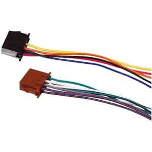

sur mon cherokee XJ j'ai actuellement cet autoradio
http://www.feuvert.fr/autoradio/neom-au ... 67495.html
Il ne fonctionne plus donc je change et reviens à un modèle basik lecteur CD et radio avec cet entrée derrière
une foie la colonne démontée, je trouve ceci en branchement sur mon faisceau de l'auto
existe t'il un faisceau pour raccorder l'ensemble :septique:
J'y connait RIEN et ne voudrai pas faire de conn ...s
Pour le cache adaptateur, c'est lequel qui convient le mieux (vue dans ce poste :septique: )
Je viens de voir deux revendeurs d’accessoire auto, et aucun n'a pu me conseiller :colere2:
un grand merci d'avance pour que je puisse à nouveau écouter mon idole :mdr2:

la prise en photo doit être le cablage de ton autoradio.
Tu n'as pas 2 autres prises plus loin sur le cablage ??
Comme ceci :
Sinon pour l'entourage, j'ai monté celui ci :
http://www.adnauto.fr/facade-autoradio- ... 92315.html

Salut Bertrand 29 et merci pour ta réponse.
Je crois bien que tu as raison, car d'une part j'ai sous le siège arr. une espéce d'empli (je pense...)qui devais allé avec l'autoradio que je change (il faudrait que je suive ces cable :reflexion: )
et d'autre part il y a toute une série de fils au niveau de l'autoradio qui on été purement et simplement sectionnés ?o sans cosse au bout sans protection ?o :consterné:
La dernière photo que tu as mis sur le fofo c'est le cablage d'origine du XJ ?? si c'est le cas je vais comparer les couleurs avec mes files sectionnés :reflexion:
