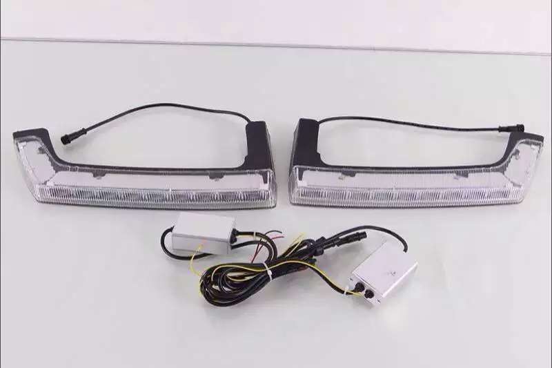

On m'a gentiment donné des feux de jours pour le JK, ce modèle là
Je vais les monter demain je pense, mais j'ai des phares leds avec le halo de jour et j'ai peur que ça fasse un peu too much les halo + les feux de jours en même temps donc je pense enlever le halo des phares
Des personnes ont monté ce modèle ? Vous avez des retours ??

Salut Marco,
Quel fil identifies-tu comme Le fil du dimmer sur ton kit? Sur la photo il ne me semble voir que le rouge pour le + 12v après contact, Le noir pour la masse et les deux autres pour les clignotants droits et gauches.

Salut Fred,
C'est une photo trouvée sur le net celle là, je vais voir pour en faire une de ceux que j'ai avec le montage effectué par le gars qui les avait, tu me diras ce que t'en pense

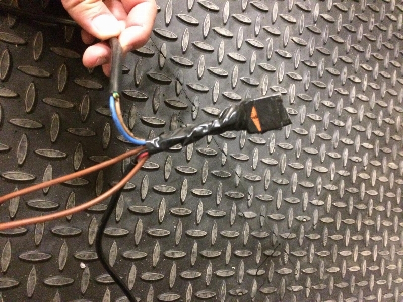

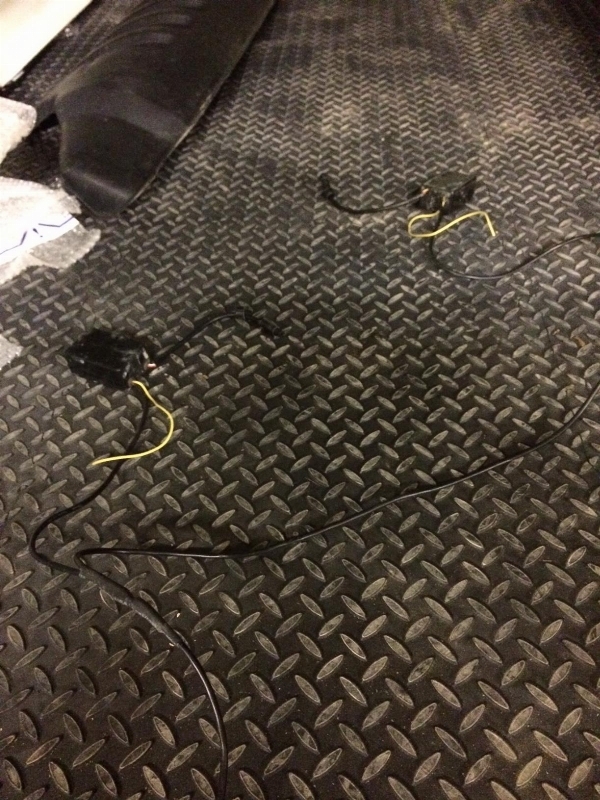

Alors voilà les miens, je précise qu'ils étaient déjà monté et donc pas neufs.
Ici je pense que c'est le relais qui est entouré de scotch :
- Dans ma main il y a le - batterie et le + 12V après contact à mettre sur la borne M9 dans la BAF
- La gaine avec les fils rouge et noirs vient des 2 DRL (ils ont été couplé ensemble en amont)
- Les 2 fils marrons : alors soit ils sont à connecter sur le + des veilleuses pour diminuer la puissance des DRL, soit ce sont les clignotants ? J'ai un doute maintenant...

L'alu peint en orange sous le Chatterton ressemble à des résistance mais cela parait trop petit pour contenir en plus un relais inverseur
Pour les autre fils, sans voir tout le câblage il est difficile de dire ce que c'est. les fils des feux sont très fins rien à voir avec ceux que tu montres.

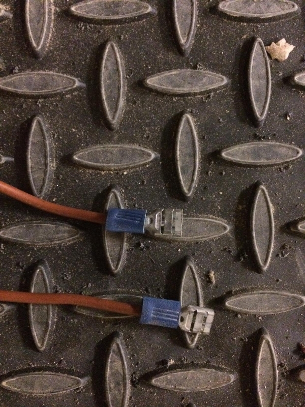

Ca c'est l'extrémité des 2 fils oranges
Et voilà ce qu'il y a en amont des résistances orange ou du relais (les 2 DRL ne sont pas connectés)
