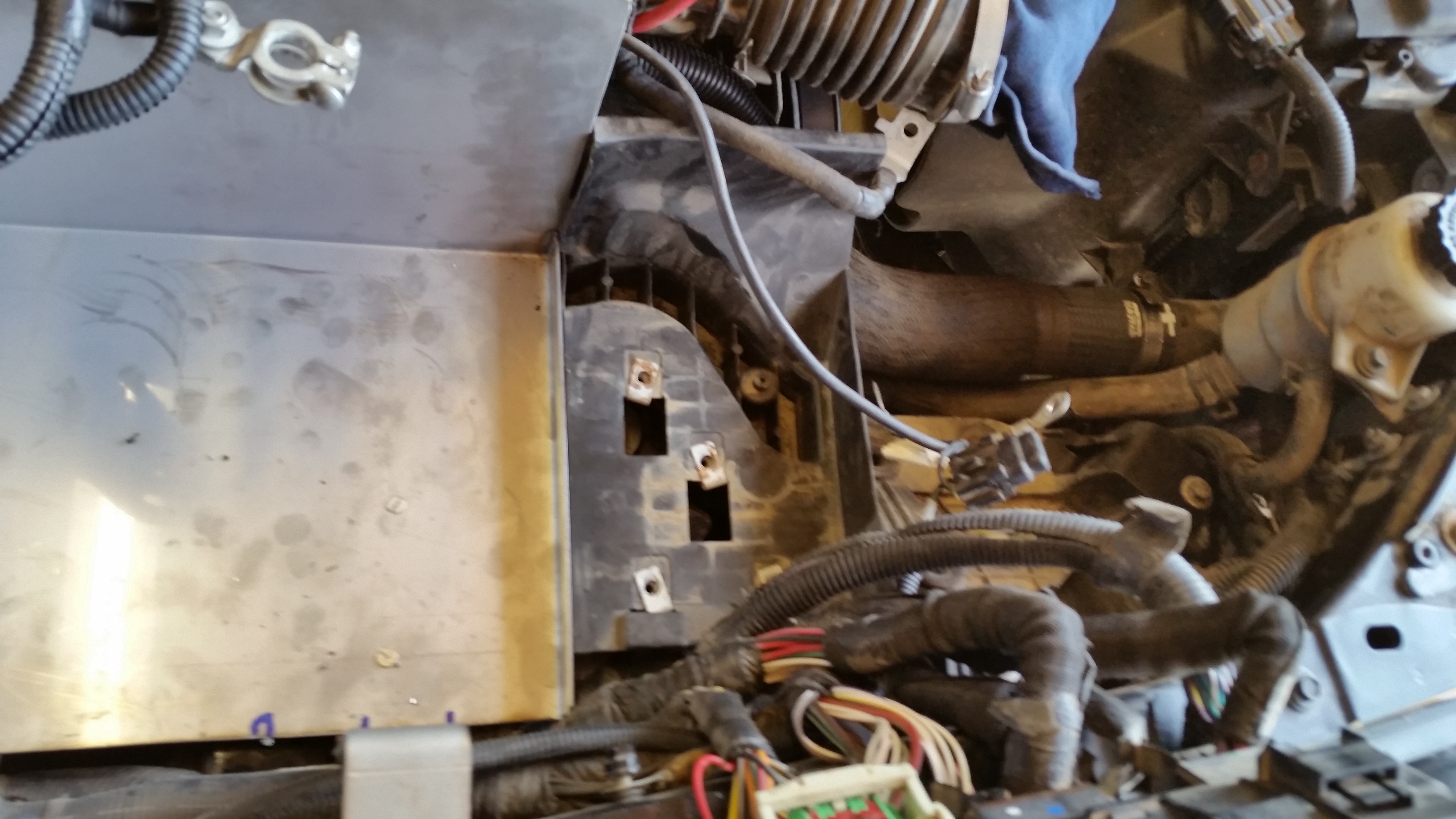

Oui c'est possible sur le CRD mais il faut tout démonter, repositionner certains câbles, prises, boitiers ... Bref gros boulot pour y arriver. On est très loin du Plug & Play.
Prenez la même photo que Luis63 de votre moteur et comparez, vous verrez.On voit les grosses prises carrés au dessus de la batterie alors que ce n'est pas le cas d'origine.
Ce sujet à plusieurs fois été débattu, il n'existe pas de solution "prête à l'emploi" dans le commerce pour le CRD.

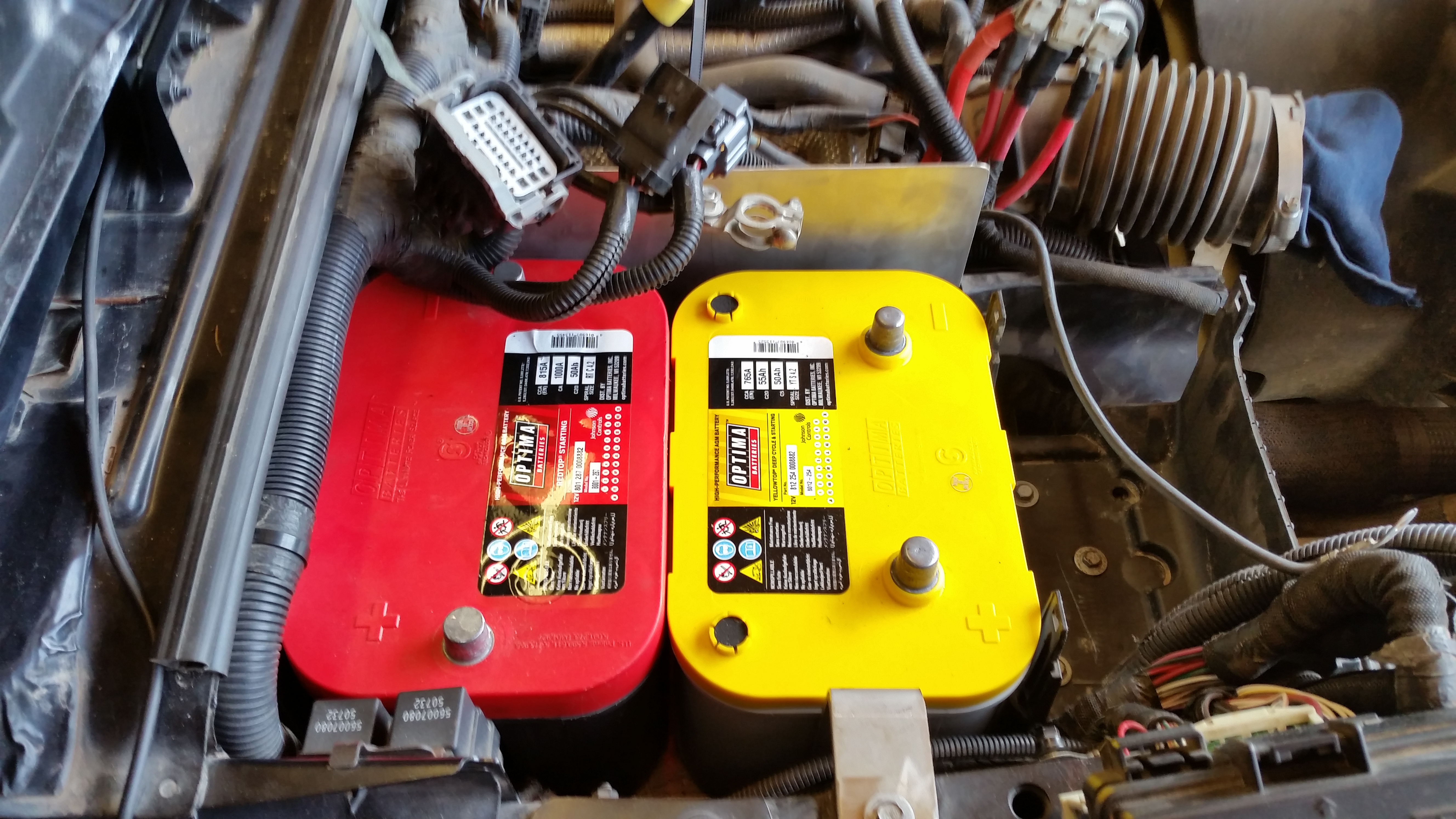

Oui ce n'est pas un montage où tu démontes et remonte. Il faut modifier le placement des prises et autre. Il y a des modifications à faire mais c'est possible. Je vous mettrai les références des batteries. Et pour info c'est un JKU CRD de 2008, monté depuis 3 ans et tout va bien.
Re: Quel montage pour 2 batteries sur JK
Alors pour les batteries la jaune c'est : Optima Yellowtop YTS 4.2 et la rouge : Optima Redtop RTC 4.2

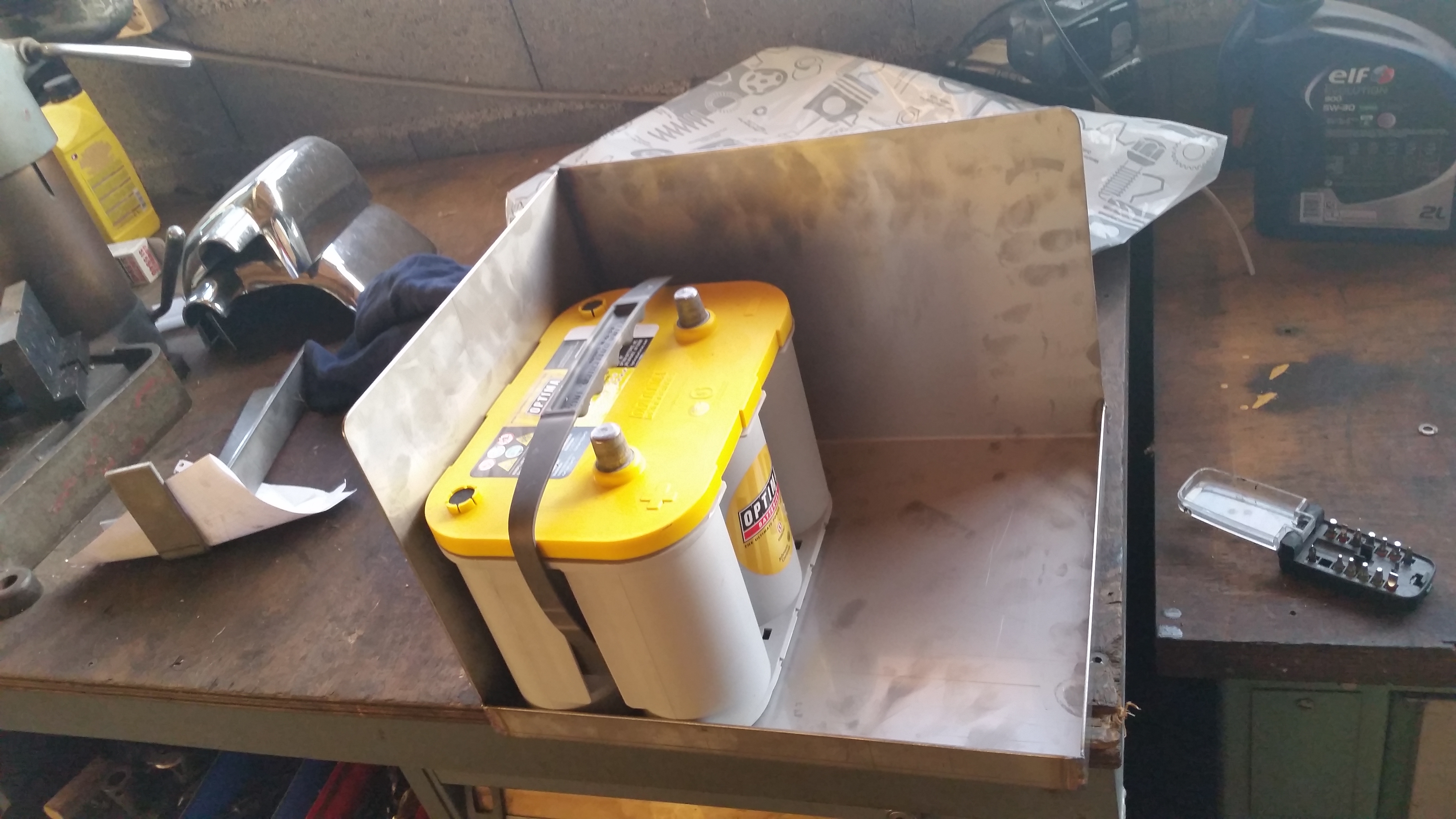

Désolé les photos ne sont pas dans l'ordre, donc des choses à modifier dont le support de batterie d'origine a coupé.
Le support est en inox et a été modifié au montage pour le passage des câbles. J'ai rajouté de l'isolant chaleur coté extérieur et à l’intérieur une plaque d’environ 10 mm d'isolant chaleur et qui sert aussi a évité que les batteries soit en contact direct avec le support inox.

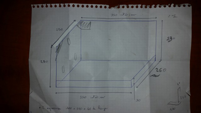

Je vous est mis le plan dont je me suis servi comme base les parties hachurées sont à découper, la côte de largeur est de 260 modifié et non 290 comme indiqué sur le plan a gauche
