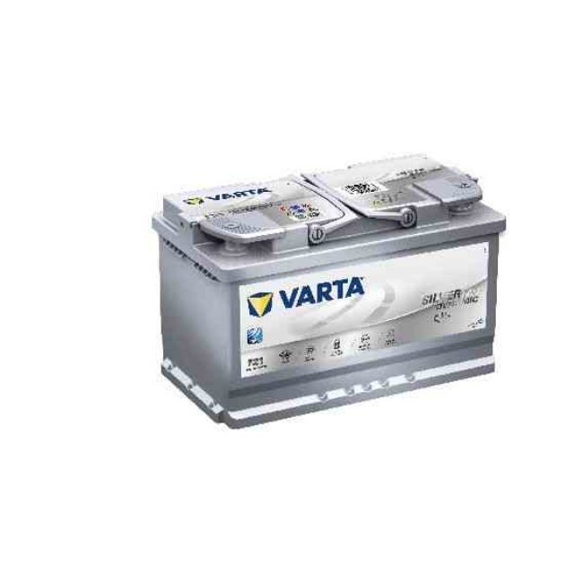

Moi j’ai une Varta F21 (AGM) 80 Ah et c’est nickel.
Mon JKU dort tout le temps dehors. De -15° à +35° et il démarre sans pb. Beaucoup moins chère qu’une Optima (moitié prix).
