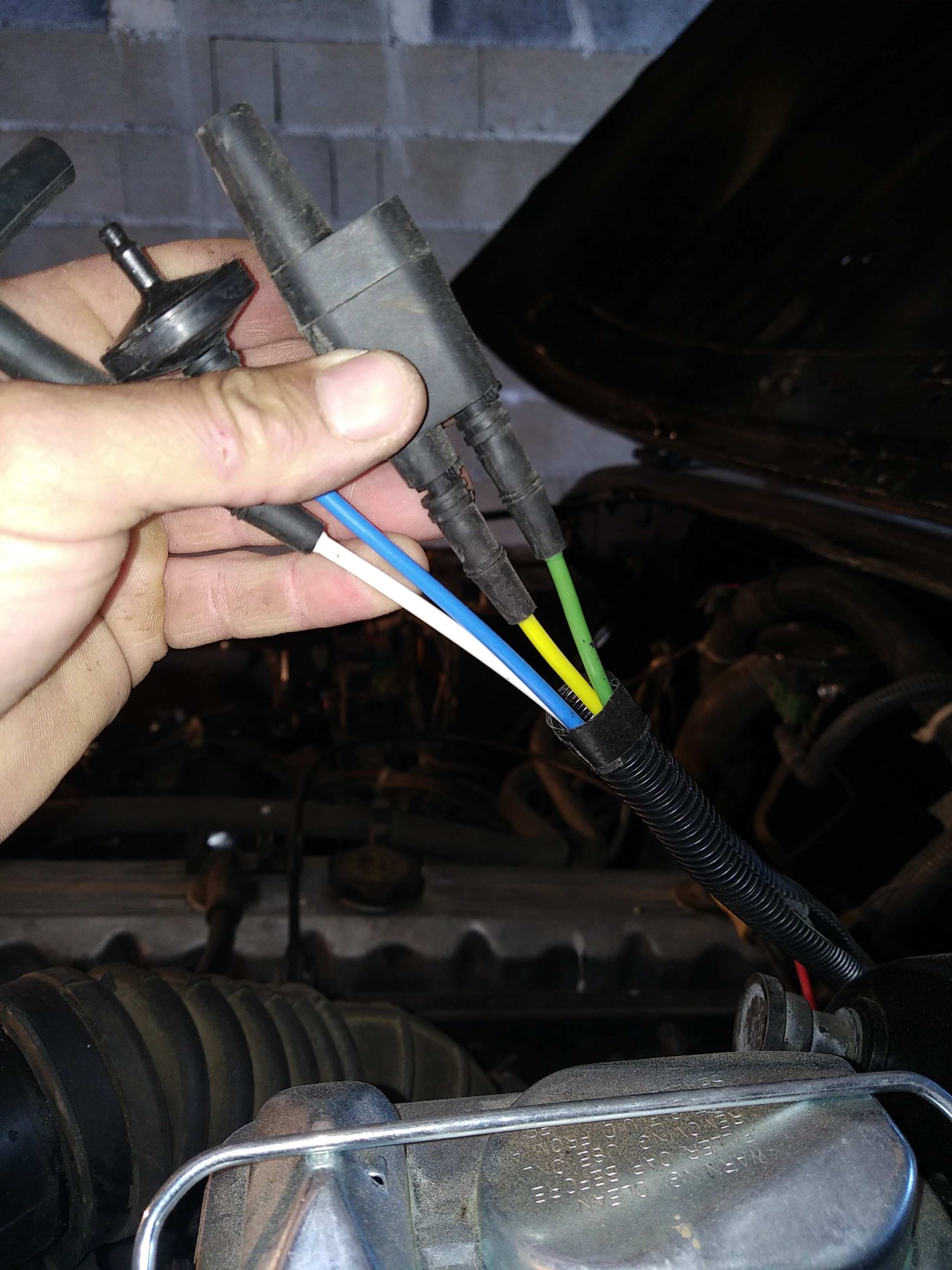

Le fil et noir et jaune oui et du coup j'en ai refait une je ne savais pas que la principale était fixée sur le frein de parking je vais regarder ça merci de l'info j'ai un autre souci peut tu me dire qu'est ce que c'est ces deux pièces ? Je t'envoie une première foto et l'autre un peu plus tard si tu peux me dire où ça va et a quoi sa sert.Merci
