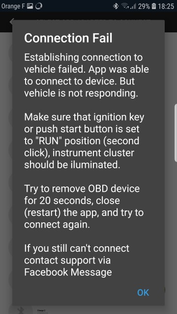

Je galère...
J'ai installé jscan avec icar pro.
J'ai acheté la licence.
Mais impossible de me connecter j'ai ce message
Est ce que quelqu'un peut m'aider ?

Il faut peut-être attendre un retour de l'achat de la licence ?

Tu as un icar pro wifi ou Bluetooth ?
Pour moi ton application ne se connecte pas sur ton interface OBD2

hum as tu essayé le Vgate avec une autre application style torque pro

Bluetooth, et la connexion est bonne.

je suis avec jscan sur messager, ils vont peut être m'apporter la solution.

tu as quoi comme OS
Android ? quelle version car il faut du 8 mini

Android 8

Bon ca devrait collé à ce niveau
Tu as bien autorisé l'application à ouvrir les fichiers, localisation perso c'est ce que j'ai d'autorisé
Essayes de voir si le Vgate fonctionne avec torque Pro ou une autre application du même style
ce sera utile pour le dialogue avec les gars de JSCAN

Jscan me dit que c'est un problème avec l'adaptateur ODB.
j'ai donc demandé le remboursement de la licence.

mouai en fait il ne creuse pas beaucoup les mecs

torque pro est payant, connais tu une autre appli gratuite pour vérifier mon lecteur ODB qui semble être le responsable ?

L'appli que j'utilise pour vérifier le lecteur OBD : ELM327 Identifier
