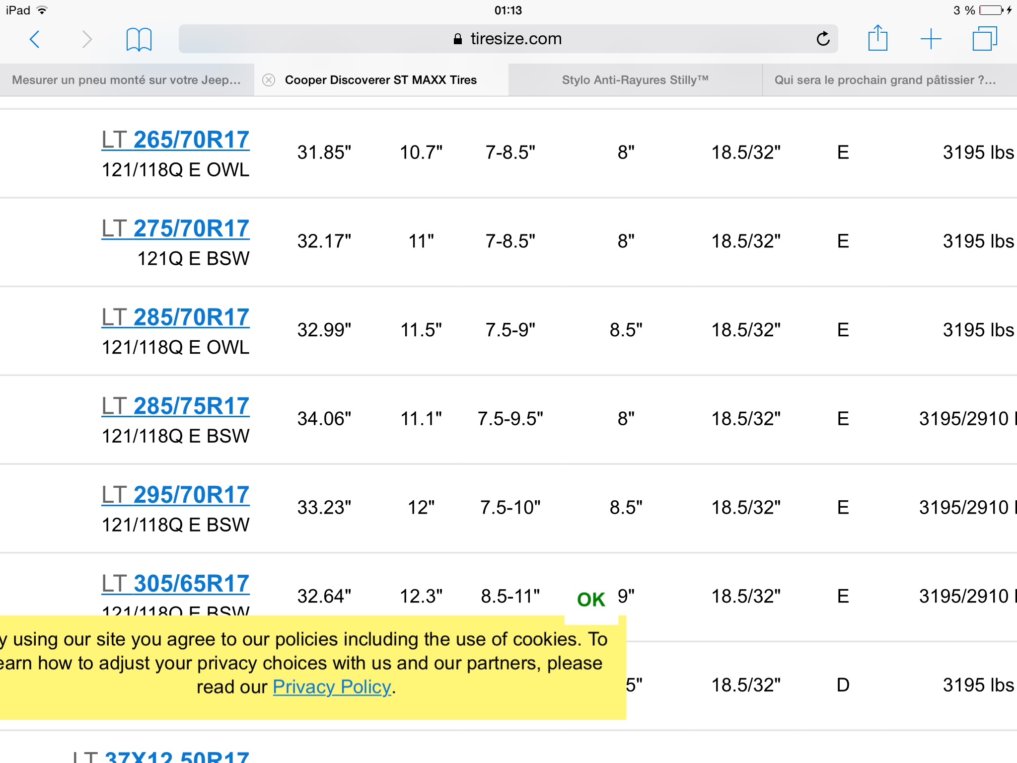

Quelle est la marque de tes pneus?
Sur le site officiel mes Cooper stmax sont donnés pour un diamètre de 32.99p
Je vais ré mesurer précisément demain.

Regarde là..Lorenzolamasse a écrit : ↑18 sept. 2020 23:20 Quelle est la marque de tes pneus?
viewtopic.php?f=13&t=79517&hilit=Pneus& ... 4#p1004184
