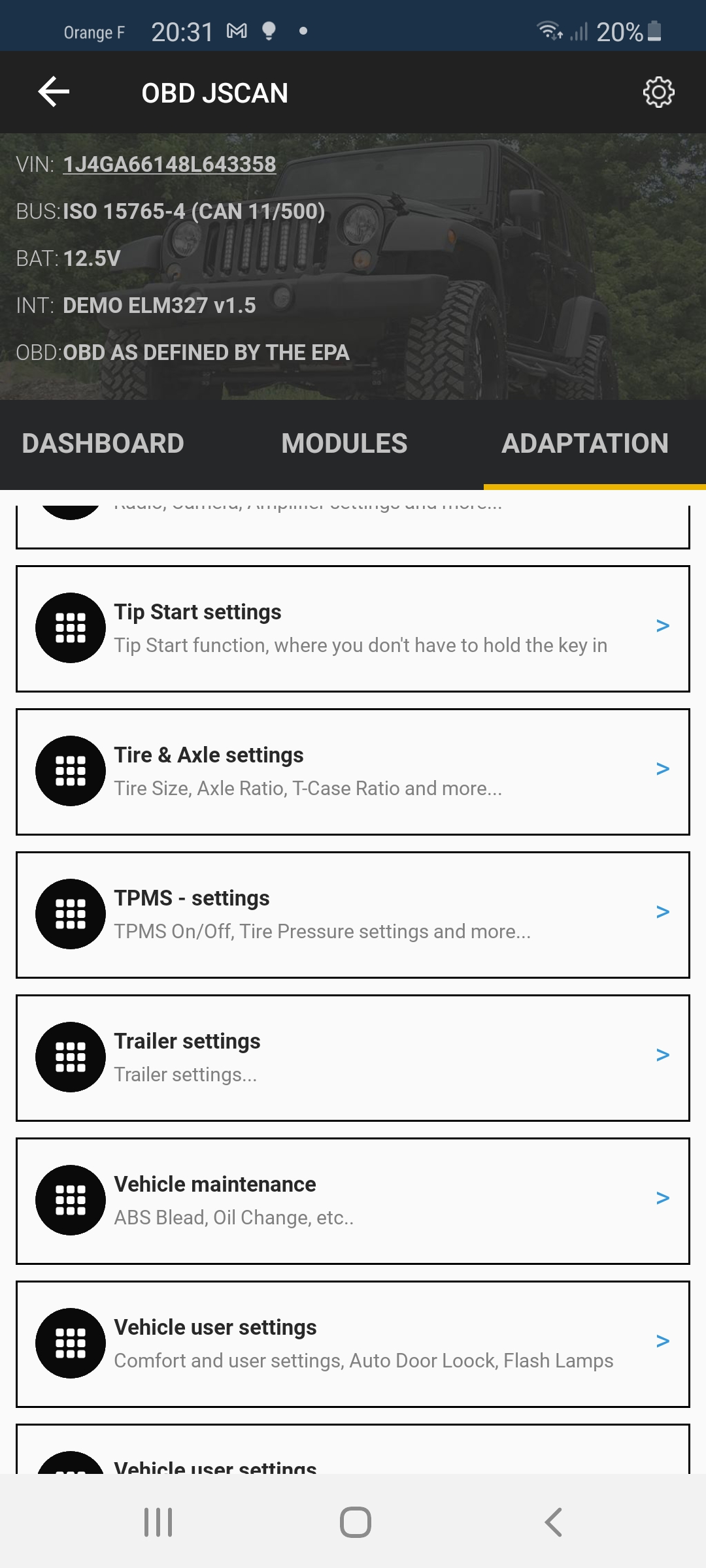

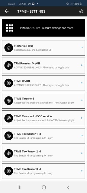

Messages : 2674
Lecteur ODB JScan
Je pense qu'il faut que tu désactives les deux Tpms...

patolivier
Messages : 754
Lecteur ODB JScan
Message par patolivier »
Les deux sont bien désactivés mais le voyant reste allumé.
