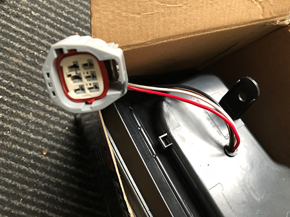

Bonjour à tous !
J'ai acheté sur un site marchand français un lot de feux arrières LED pour mon jeep JK.
Malheureusement, le colis envoyé contient bien les blocs feux mais les plugs de connexion sont des plugs US (mâle) alors que les plugs sur ma voiture sont aussi des plug mâle.

Sauf que cela va poser un problème de branchement car il va te manquer un fil...
En effet sur le feu US c'est l'ampoule de stop qui fait aussi office de clignotant et ce n'est pas compatible avec le circuit des véhicules européens

Quand je vois le circuit US du bloc feu et celui que je suis sensé démonter sur mon véhicule, ça me fait un peu peur.... quel fil va dans quoi ?

Tu peux tester ton nouveau feu sans Le monter avec une source 12v (genre petit transfo domestique qui donne entre 9V et 13,5V):
Tu connecte Le fil noir au pôle négatif (masse) , puis tu essaies un à un les autres fils avec le + 12v.
(Tu peux également Le faire en piquant des fils directement sur la batterie mais fait attention aux court circuits)
Comme cela tu sauras quel fil allume les feux de recul, quel fil pour les feux de position, les freins et les clignotants oranges s'il y an a.
En effet je ne compte que que 4 fils sur ta photo (comme sur les feux US qui utilisent les lampes des freins pour les clignotants) et il en faut 5 pour les feux européens.
Si c'est le cas tu ne pourras jamais câbler tes feux US pour les faire fonctionner comme des feux européens car ils ne comportent pas les clignotants.
Même si tes feux viennent de Chine, si Le descriptif dit qu'ils fonctionnent pour un véhicule européen, que ce n'est indiqué "US version" ou qu'il y a un clignotant orange sue la photo, tu peux faire une réclamation et demander à minima un remboursement partiel pour non conformité.
As-tu un lien vers les site où tu les as acheté ?
Tu peux voir ci-dessous le schéma ce câblage du connecteur européen feux arrières d'un JK 2007 à 2016, avec les couleurs de fils qui ont l'air de correspondre à ce qu'il y a sur ton feu d'origine:

Tu peut essayer autant de branchement et de prise mais il te manqueras toujours une ampoule pour la fonction clignotant.
Un feu US ne serra jamais compatible avec un branchement EUR, ce n'est pas d’aujourd’hui que ce problème existe car même les voitures américaines des années 50/60 avaient ce type de montage feu arrière
