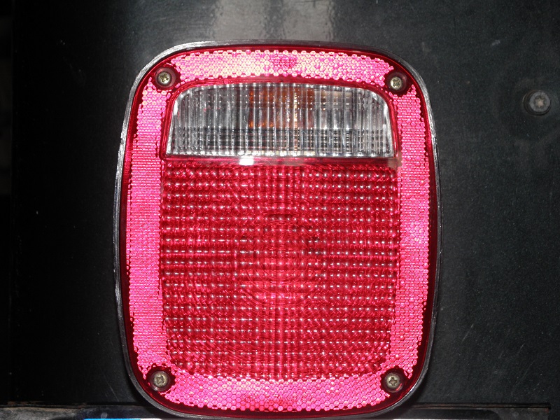

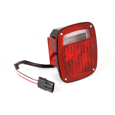

Hello,
J’ai cherché sur le forum et je n’ai pas trouvé de réponse à cette question - Si c’est le cas veuillez m’excuser … et si possible me donner le lien.
Je n’aime pas des feux arrière d’origine avec les clignotants orange et j’aimerai les changer en version US - Celle-ci ayant le feu de position qui clignote en rouge pour le clignotant… donc non homologué et pas adapté aux comportements en France.
Comme j’aimerai resté homologué et ne pas devoir faire la modification vers les clignotants d’origine avant chaque contrôle technique… j’ai une petite idée…
Pour se faire le me demandai si quelqu’un l’avait déjà fait la modification suivante:
- Garder le rouge pour feu de position et feu stop.
- Mettre une ampoule orange à la place de l’ampoule blanche de feu de recul et la brancher sur le clignotant - On a donc du orange qui clignote dans la partie transparente.
- Rajouter une lampe blanche pour le feu de recul à coté de l’ampoule orange de clignotants. ( à trouver comment faire encore que ça soit solide et sans faux contact)
Ainsi on se retrouve dans une version homologuée avec:
- Feu stop et position rouges
- Clignotants oranges
- Feux de recul.
Qu’en pensez vous?
Autre solutions peut-être?
Merci à tous pour vos réponses.

je pense que la solution que tu proposes est la meilleure si tu veux garder les feux US

C'est ca que j'ai fait sur mon JK mais j'ai mis les dans de recul dans le parechocs

pascounet a ca sur son yj, avec des feux leds …; ampoule peinte en orange , mini barre led éclairage de plaque moto collée au pistolet à colle avec une plaque a l'ancienne comme celle ci , pour garder le cote vintage sur une yj

tiens j'ai retrouvé des photos …

Ah super, merci bcp ! ça m'aide bcp ça !
Très bonne idée les leds. ça règle mon soucis de fixer une d'2ème ampoule qui est bien plus fragile.
Tu as le nom du modèle de ces LED car elles rentrent parfaitement....

tu cherches sur les boutiques moto , éclairage de plaque

L’idée est bonne effectivement, mais pourquoi ne pas aller jusqu’au bout en mettant des led orange pour les clignotants.
Il y a des ampoules spéciales « francisation » qui comportent des led blanches et oranges sur le même support.
https://www.ebay.fr/i/254153677135?chn= ... gJO7PD_BwE
Ou
https://fr.aliexpress.com/item/IJDM-Car ... 8&device=t
Qui doivent se monter directement sur une douille US
Par contre sans séparation à l’intérieur du feu ça a doit donner quelque chose de bizarre quand deux de recul et clignotants sont allumés en même temps.
Cela pourrai ne pas trop plaire au contrôle technique qui stipule que ces fonctions doivent êtres situées dans des emplacements distincts ...

Salut à tous,
Lorsque j'ai acheté mon F150,en 2003,il avait été "francisé".Mais cela ne me plaisait pas,je
l'ai remis en configuration d'origine,le contrôleur ne m'a rien dit.quand j'ai eu le GMC,il avait d'origine
des feux européen,j'ai commandé des feux US,et au dernier contrôle,pas de remarque sur mes feux rouge.

En effet je pourrais mettre ça en place merci beaucoup!Fred_4WD a écrit : ↑20 mai 2019 20:57 L’idée est bonne effectivement, mais pourquoi ne pas aller jusqu’au bout en mettant des led orange pour les clignotants.

J'imagine que c'est très variable suivant le controleur....Fred 84 a écrit : ↑21 mai 2019 07:47 Salut à tous,

montage fait depuis plusieurs années , pas de problème au CT …Fred_4WD a écrit : ↑20 mai 2019 20:57 L’idée est bonne effectivement, mais pourquoi ne pas aller jusqu’au bout en mettant des led orange pour les clignotants.
