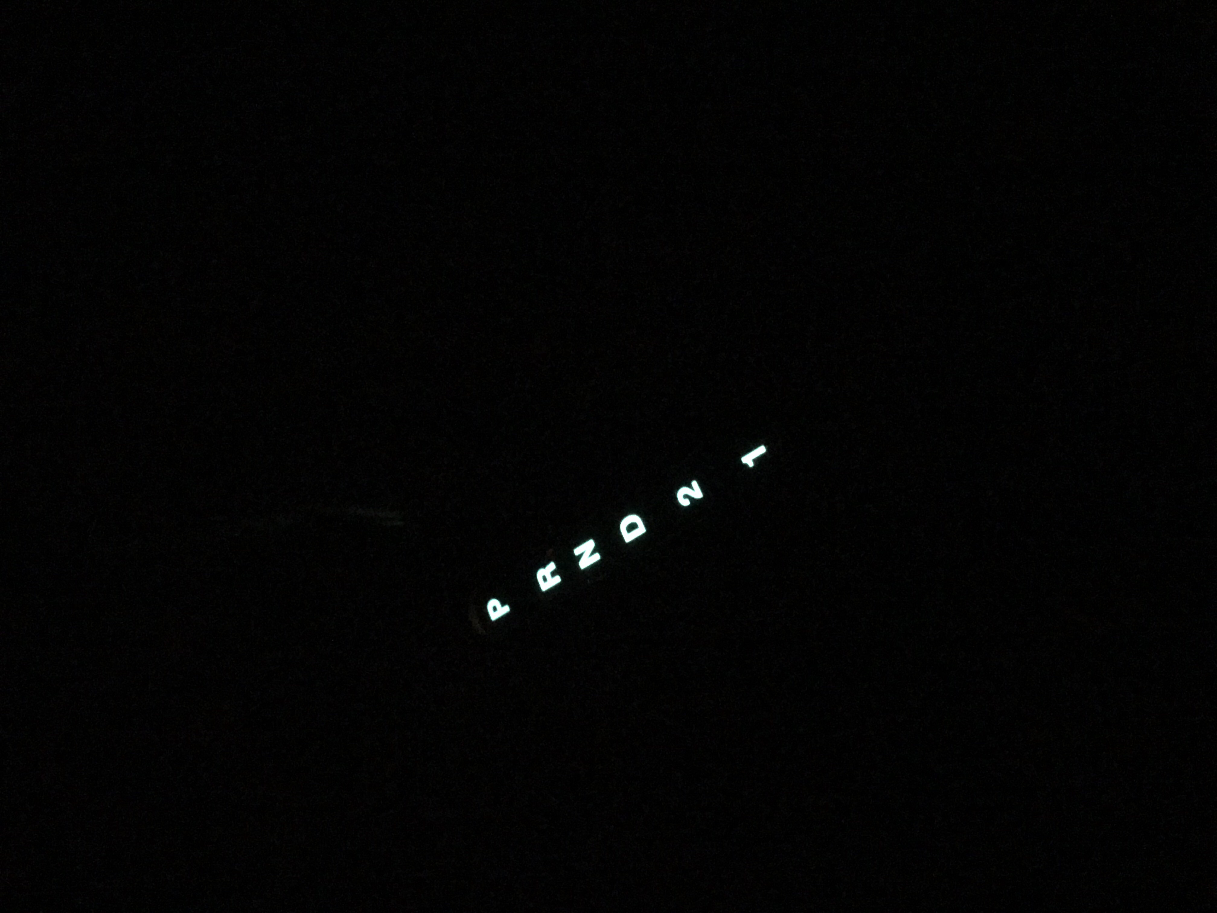

hello
a ceux qui on un jk 1er génération avec la boite auto , pouvez vous me dire si la grille du levier de ''vitesse'' s’éclaire la nuit ?
merci
merci
- Messages : 795
Re: boite auto jk 1er generation
Oui , les lettres et chiffres sont éclairés .
bon , ben jsuis bon pour tout démonter !!
une astuce pour démonter la console ?
merci a vous 2
merci a vous 2

- onedays
- Messages : 3538
tout faut !!!!!!!! j'ai bien tout les éclairages , même les vitres , me manque juste la grille de vitesse !!! donc sa doit varier suivant les modèles

- onedays
- Messages : 3538
et ben si !!lalalere !!!!! j'ai changer l'ampoule et sa marche !!!! bon je vous raconte pas la galère , il faut juste tirer dessus ( uniquement le
dessus sa se défait du reste ) par contre pour sortir avec le frein a main !! mais bon sa marche !!
merci a vous tous !!

- onedays
- Messages : 3538
euu mon voisin en avais une donc ... c'est une toute petite avec le ''cul'' plat et un petit fil de chaque coter !!
j'ai regarder sur le net et oui c'est bien une T5
