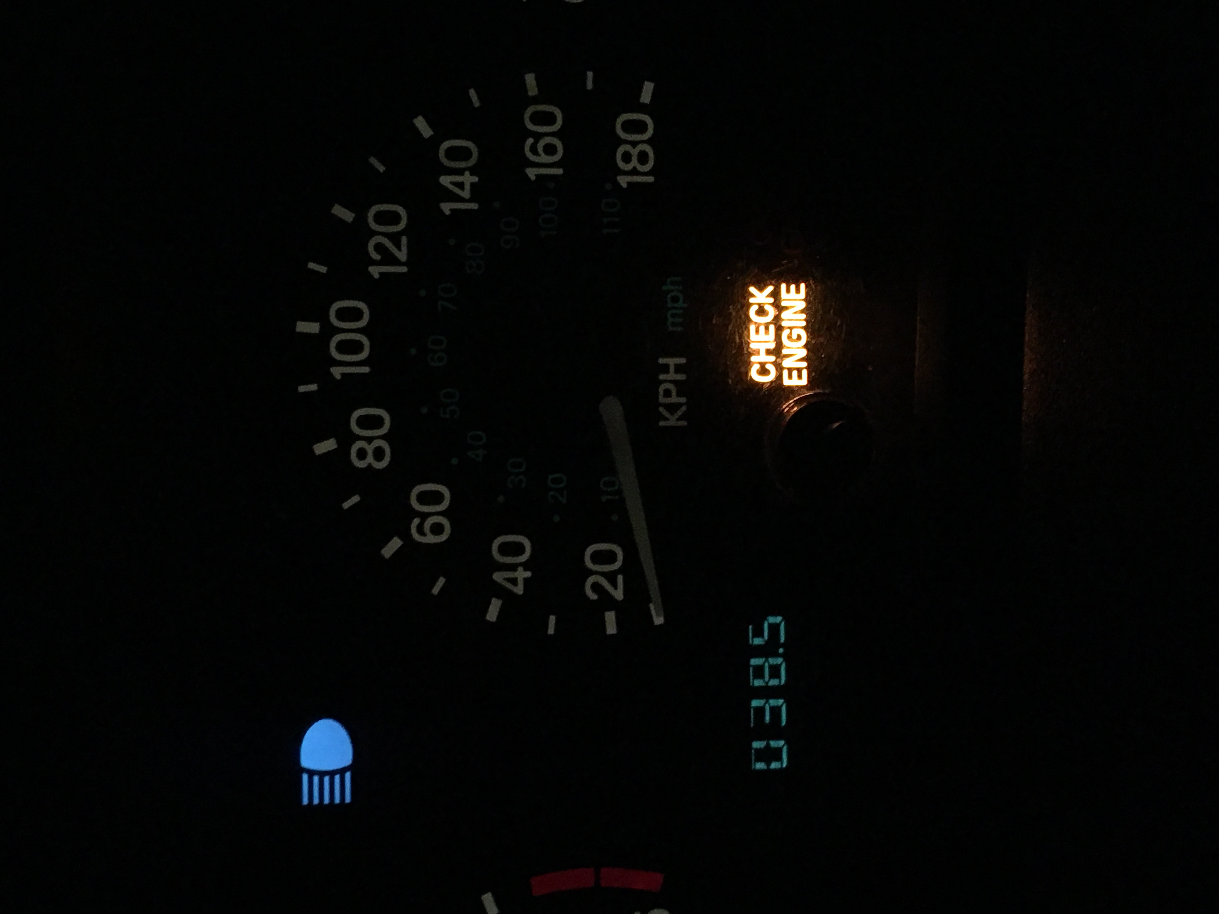

J’ai besoin de vos compétences et connaissances .... je roulait avec la Tj en fin de journée ( en début d’après midi , j’avais fait le plein full d’essence ...que je fais rarement plein à ras. Je précise mais cela n’a rien à voir peu être) et d’un seul coup, un bip avec le témoin « Check engine » en orange... :(((
Que faire et quelle est la panne?

Pas de code erreur en vue...juste ce témoin
Alors c’est un tj 4l de 1998.... rien de particulier à part peu être au précédent plein une impression de carburant moins bon.... mais avec celui de ce jour rien de spéciale
