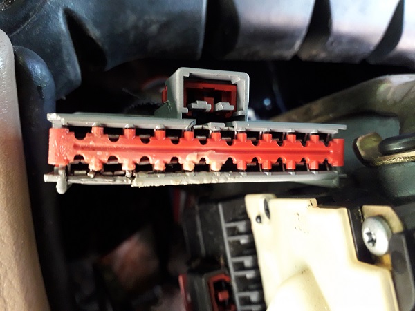

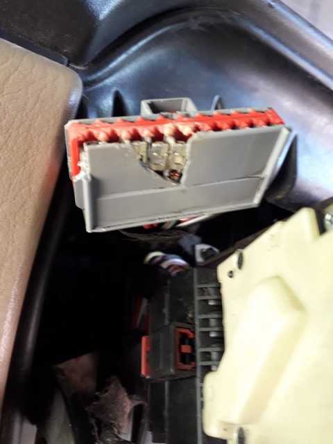

je continu à investiguer et je tombe sur ça.....
Je ne sais pas si c'est la source du probléme, mais de toutes façon faut refaire ça avant de chercher plus loin.
Problème je sais pas ou trouver cette satané fiche et ensuite recâbler proprement sans erreur ça va être coton

Bonjour Éric
Chez jeep 160 euro la broche
Quand j'ai refait mon tj je suis tombé sur le même problème
Cette connexion est monté aussi sur les pt cruiser phase 2
Après plein de recherche , je l'ai trouvé Chez rock auto à bon prix ,
Et 2 solutions
Soit tu te sers de leur câblage et tu fais des épisures
Soit tu est trés minutieux et tu sors les pins et tu les repositionne
Penses à bien repérer
A bientôt
Et 2 solutions
A bientôt

Salut Sylvain.
Commande passé chez rockauto avec quelques problèmes pour la faire valider (voir le post que j'avais ouvert) .
Sure qu'il va me falloir être hyper minutieux et tout repérer pour le remplacement en plus pas trop de place à cet endroit.....
Si tu à déjà fait ce changement, question: je penses que les pins rentrent dans la connexion de l'avant vers l'arrière j'ai bon ?

Non de par derrière
Il faut enlever la barre de verrouillage rouge de par devant
Puis avec un petit tournevis plat , il faut dégager les languette plastiques qui retiennent les pins
Bonne intervention
A plus
Bonne intervention
A plus

Ok, merci Sylvain. mais la je suppose que c'est la manip en récupérant le câblage et les pins d'origine ?
Au pire quand j'aurais reçu le kit, si je galère je peux te contacter tel ou MP ?
