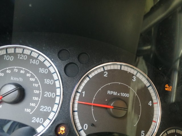

Bonjour à tous,
J'ai un Jeep Cherokee CRD 2.8 de 2007.
Depuis quelques jours, le voyant 4lo mod s'est allumé avec effet sur la conduite + voyant glissade.
Comment faire pour qu'il s'éteigne et revenir en mode normal ?
D'avance merci
D'avance merci

Aujourd'hui le voyant s'est éteint puis se rallumait par intermittence, le 4lo mode et le gliss aussi. Donc la voiture était au ralenti puis reprenait du poil de la bête quand voyant éteint.
Je viens de tester non aucun message d'erreur.

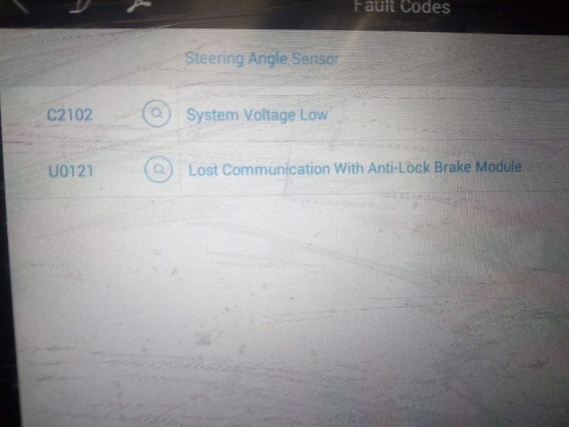

J'ai fais faire un diagnostic chez un mécano (sans grand succès), voici les messages apparus(en photo)
Je précise aussi que je dois changer mes pneus arrière qui sont en fin de vie mais nous sommes à l'étranger en ce moment et la marque Continental n'est pas facile à trouver. Je ne sais pas si ça a une incidence sur le 4lo mode et le gliss.
Merci encore infiniment de votre aide

Le voyant de glissade, c'est l'anti-patinage, il est toujours déconnecté lorsque l'on passe la boite de transfère sur 4lo. (4x4 vitesse lente)
Je ne sais pas comment c'est fait sur ton Cherokee mais moi je commencerai par regarder au contacteur de boite de transfère, au niveau du levier ou de la boite, ou du câble ....

Désolée je ne suis pas revenue vers vous plus tôt car il y a eu des rebondissements. En effet, le voyant 4lo mode s'est éteint comme par magie et la voiture est revenue à la normale. Les voyants Full Time et Part Time sont un peu capricieux de temps à autre.
