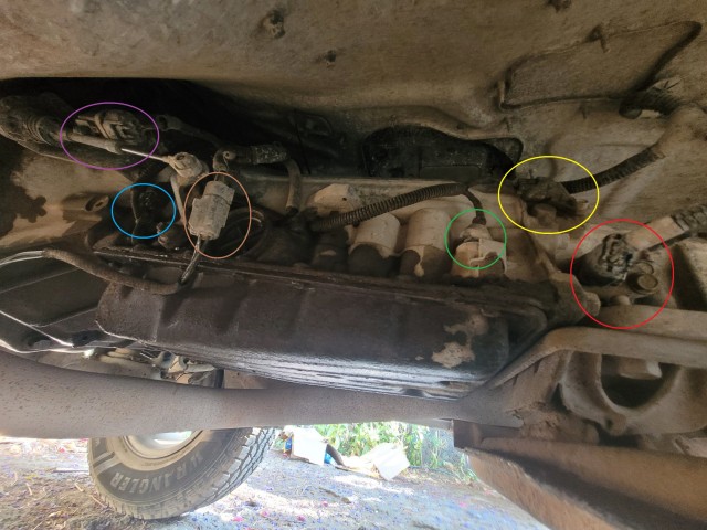

Voici quelques kilomètres que le compteur de vitesse a lâché, le voyant orange moteur est allumé,
Si vous trouvez cela judicieux, je pense dans un premier temps identifier et tester ou changer le capteur de vitesse sur la boite automatique.
Le diagnostic avec l'ordinateur n'a à priori pas permis de dire si la panne est bien sur ce capteur ou en avale du système électrique.
Peut-être y a-t-il un fusible ou un relai à vérifier avant de démonter le capteur ?
Faut-il vidanger un peu la boite avant de dévisser pour ne pas se prendre une douche ?
Enfin quel est le(s) capteur(s) à vérifier ? je vous mets la photo de la boite avec des cercles de couleur pour légender si vous avez des idées ? Merciiiiiiiii

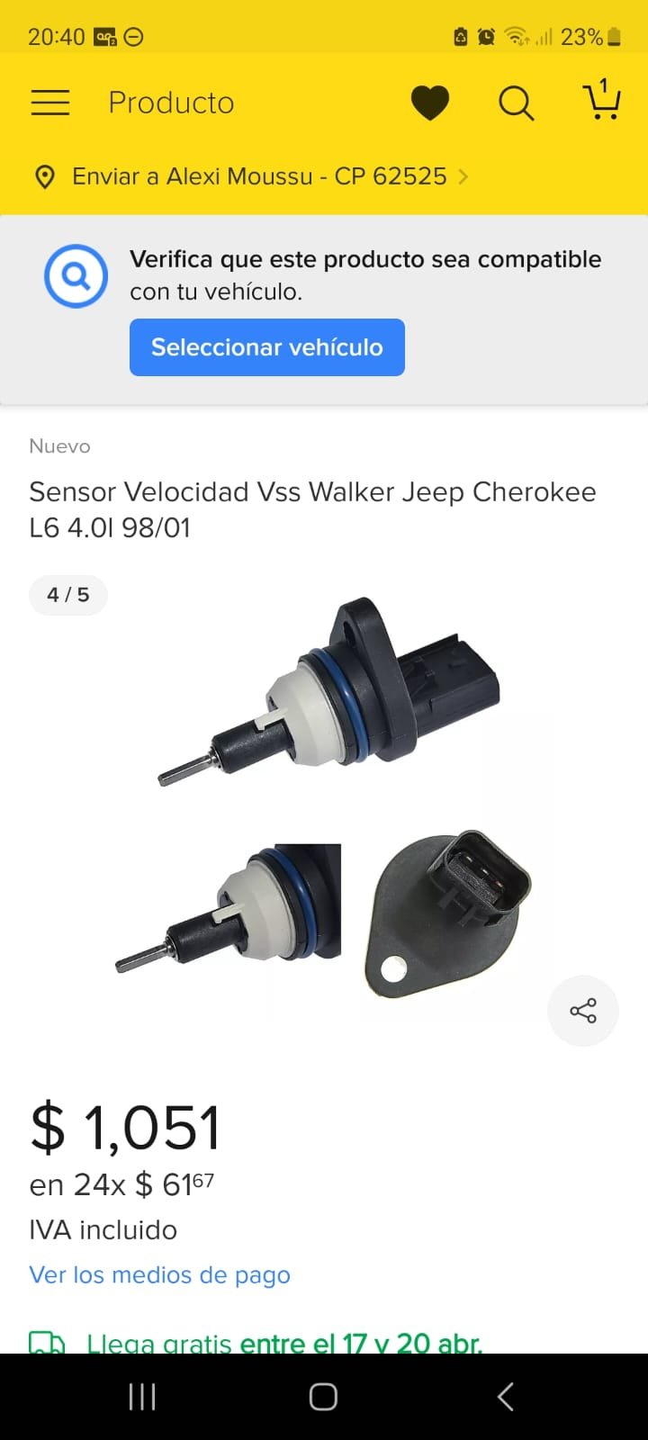

J' ai trouvé ce capteur à la vente sur le net ....

Je vote pour le rouge Pas besoin de vidanger

Merci Phane
il m 'inspire aussi le rouge
Pas de douche d'huile je démonte demain !

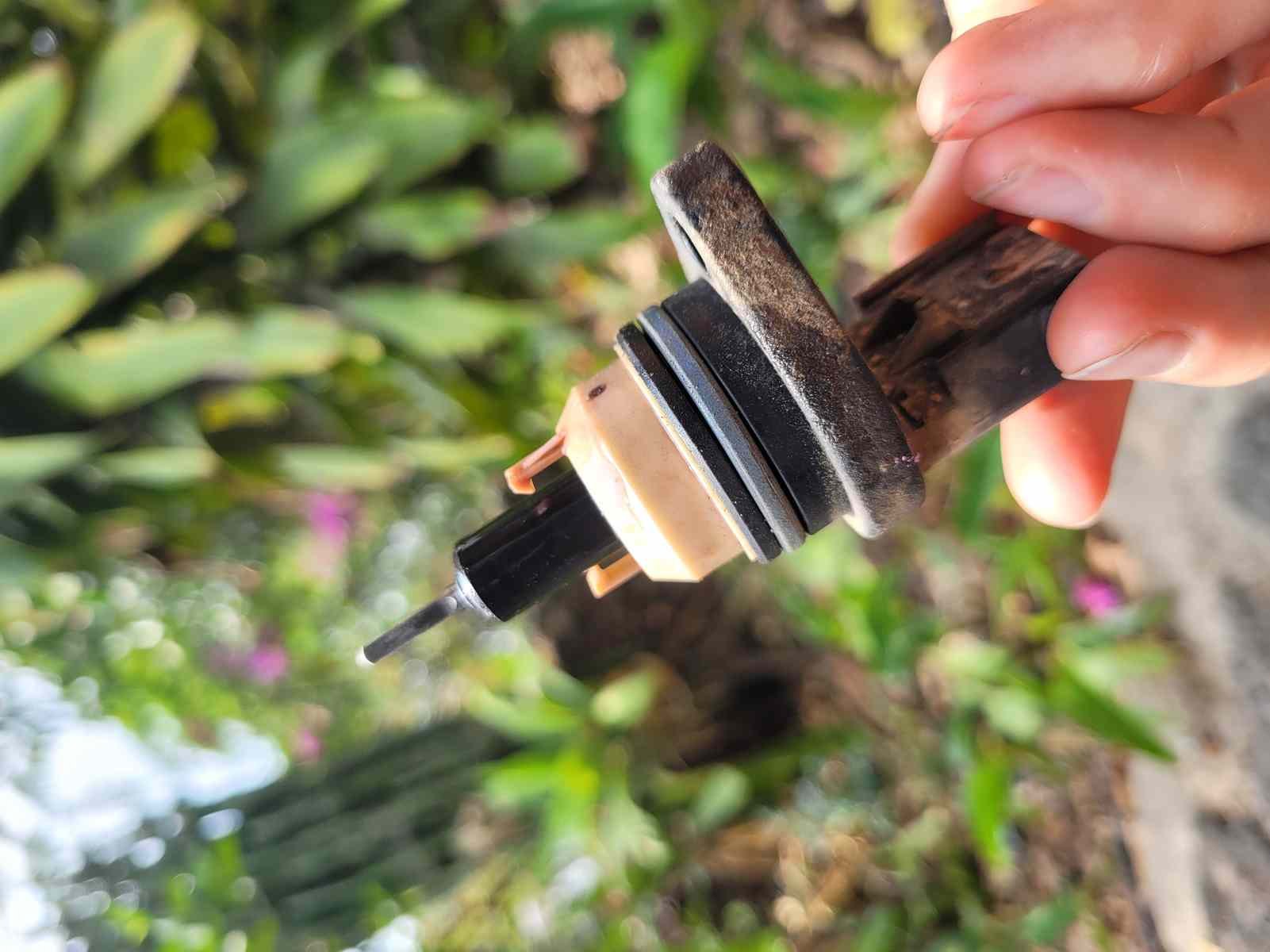

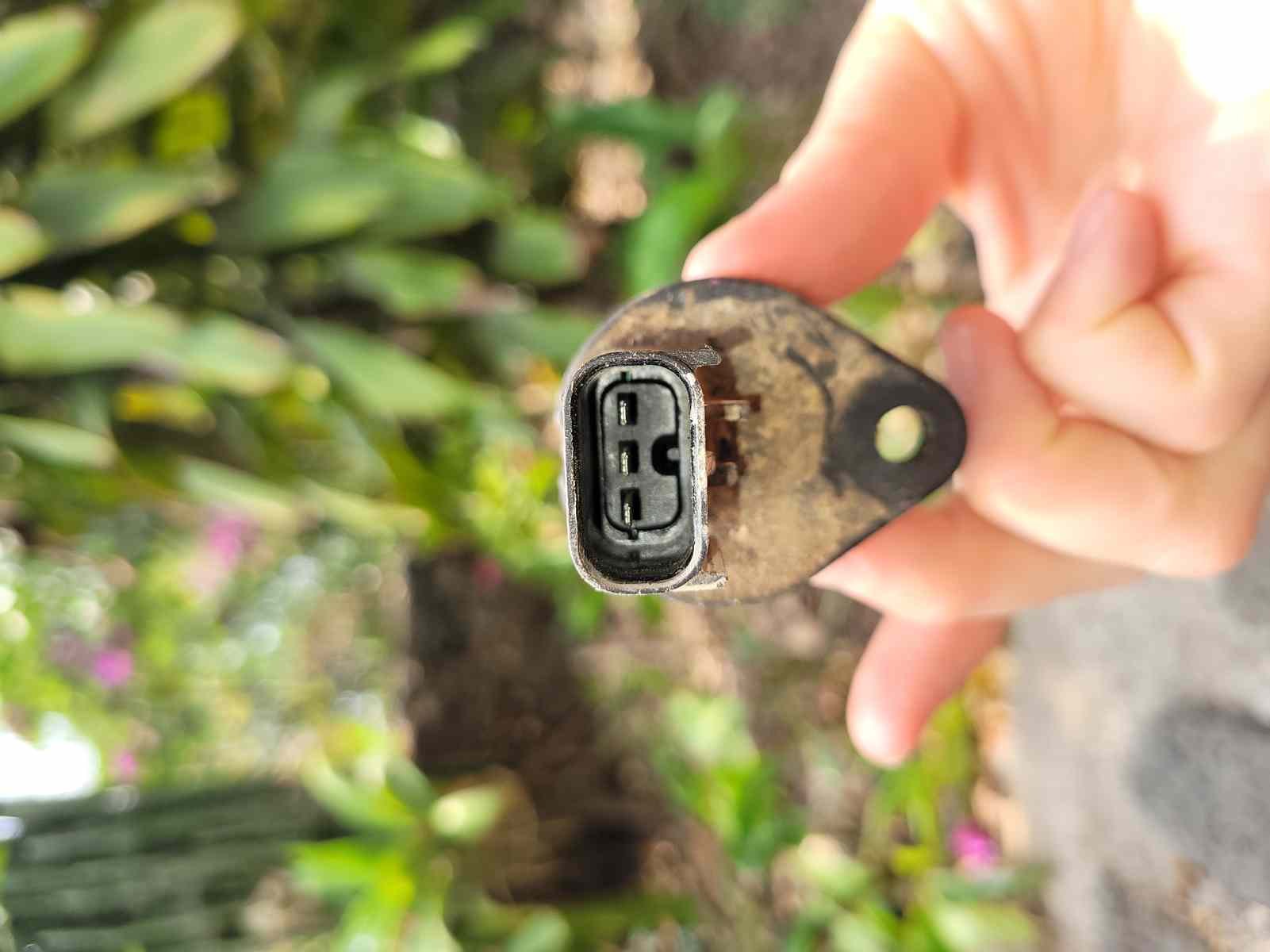

Voici le capteur du cercle rouge !
Il correspond bien au descriptif du site marchand
Il y a un peu de jeu lorsque l'on tire sur l axe métallique ...
Du coup, si quelqu'un a une idée de test ? Une viseuse et un multimètre peut-être ?

Du coup vous pensez que je commande la pièces ? Il y des chances que la panne vienne de là?
Ou bien il y aurait des testes à faire avant pour valider ?

Une fois déposé il suffi de le contrôler avec un multimètre , ci joint un lien qui explique bien comment tester un capteur à entrainement mécanique et sortie électrique. Pour info il a toujours un peu de jeu dans les entrainements de ces capteurs.

Merci pour vos réponses, j'ai testé le capteur hier et pas de volte en vu, du coup j'en ai commandé un autre, j'espère que le faisceau est ok, sinon va falloir fouiller

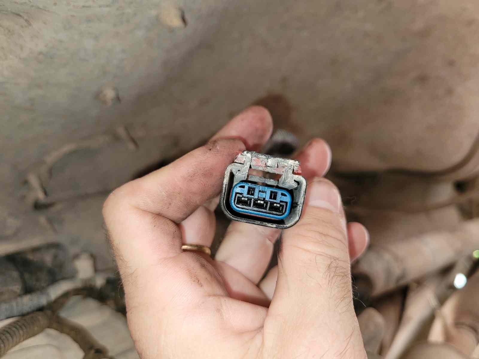

Holà, du coup j'ai bien changé le capteur, mais toujours pas de mouvement d'aiguille de vitesse....
Nous avons quitté le petit village de montagne et là j'ai un espace plat pour travailler et un garage à 50 m pour diagnostic et devis, rdv demain 9h

Est ce que cela peut valoir le coup que je démonte le compteur pour vérifier les cosses de branchement ?
