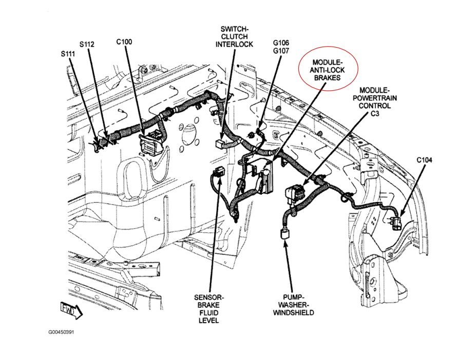

Celui-ci doit faire parti du faisceau qui rentre dans la grosse prise multi-broches arrivant au boîtier ABS, je ne vois pas comment le changer seul.
Par contre tu peux tester sa continuité en regardant sur quelle pin de la prise il arrive.
Voici le faisceau qu'il faudrait changer:

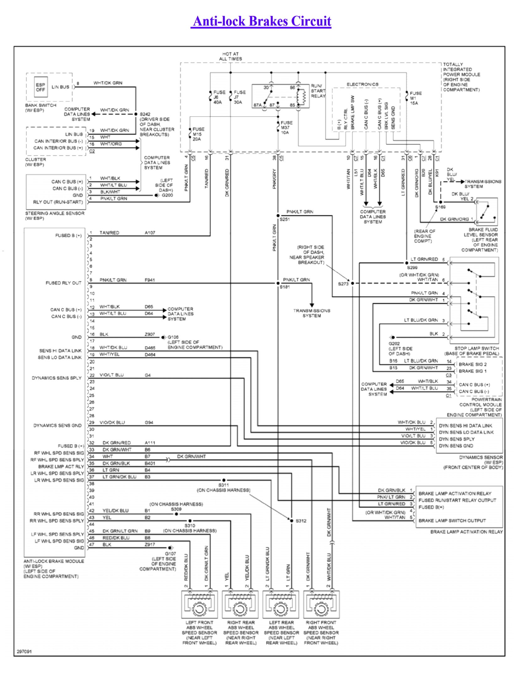

Voici le schéma électrique complet du système ABS d'un JKU 2009 Sahara V6, ce qui devrait répondre à nombre de tes interrogations:
A priori les fils dont tu veux vérifier la continuité sont vert foncé et blanc et arrivent sur les bornes 33 et 34 de la grosse prise.
Pour info, je trouve ces informations et schémas sur le net, quand tu parles anglais avec google, il trouve beaucoup de choses à propos des voitures US...
En tous les cas le module TIPM ne la perd pas...

Calculateur ABS pour JK helppppp informations
rebonjour,
bon , j'ai pu tester le câblage du capteur ABS avant droit jusqu'au block ABS ( prises 33-34) ; c'est bon; donc câblage OK.
Par contre , j'ai essayé de vérifier la valeur du capteur ABS avec un ohmmètre " rien", devrait-on avoir une valeur ohmique ?
jurassien39

D'après ce dernier article, il n'est pas possible de mesurer la résistance interne sur les capteurs actifs, ce qui expliquerait que cela n'as rien donné...
Je m'attendrais également à ce que cette bobine ait une impédance mesurable au ohmmètre.
Les valeurs normales de résistance d'un capteur ABS sont généralement comprises entre 500 et 2000 ohms entre les broches des bornes.
De chaque broche de borne au boîtier du capteur à une bonne masse du véhicule, la résistance doit être infinie (circuit ouvert).
Si la résistance mesurée est en dehors de cette plage, cela peut indiquer un capteur défectueux.
Il est également possible de tester un capteur ABS en mesurant la tension générée lorsque la roue tourne: Il doit être compris entre 0 et +/- 0,5 mV (millivolts), mais je ne sais pas si cela est valable pour les capteur actifs (a priori ceux du JK) ou seulement pour les capteur passifs.
Pour en avoir le cœur net mesure la résistance d'un autre capteur qui fonctionne.
