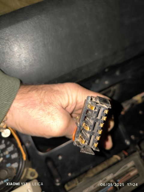

Bonjour à tous, je suis en galère avec la prise mâle qui est sur le faisceau électrique, dessous tableau de bord celle qui se branche sur les accessoires, essence température d'eau exetera est-ce qu'il y a quelqu'un qui serait où je pourrais m'en procurer une ? Ou encore mieux quelqu'un qui aurait sur un vieux faisceau électrique cette prise qui lui sert à rien que je puisse l'acheter auriez-vous une idée ou cette prise qui traîne dans un coin SOS merci d'avance sinon je suis même preneur pour un faisceau intérieur 4 litres 2 de 89. Merci et bonne soirée

Je regarde dans mon stock
Messages : 4758
SOS cosse prise accessoires tableau de bord manomètre
Message par Lopod 4,2 »
Rico, j'ai répondu à ton SMS de cet après-midi, je vais regarder demain si j'ai ça, après si patcatkiller n'a pas renvoie moi un SMS 2m1 :salut:

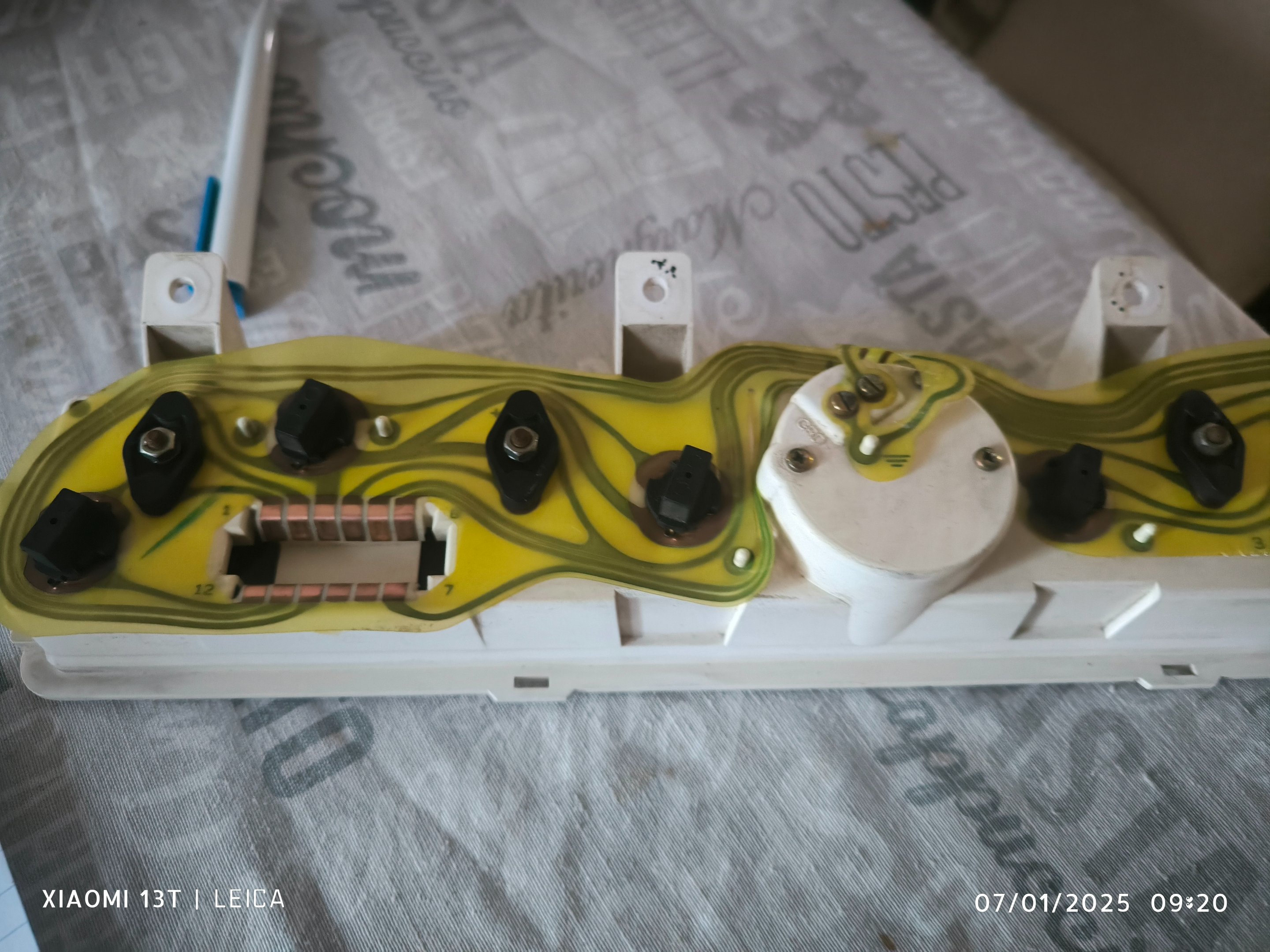

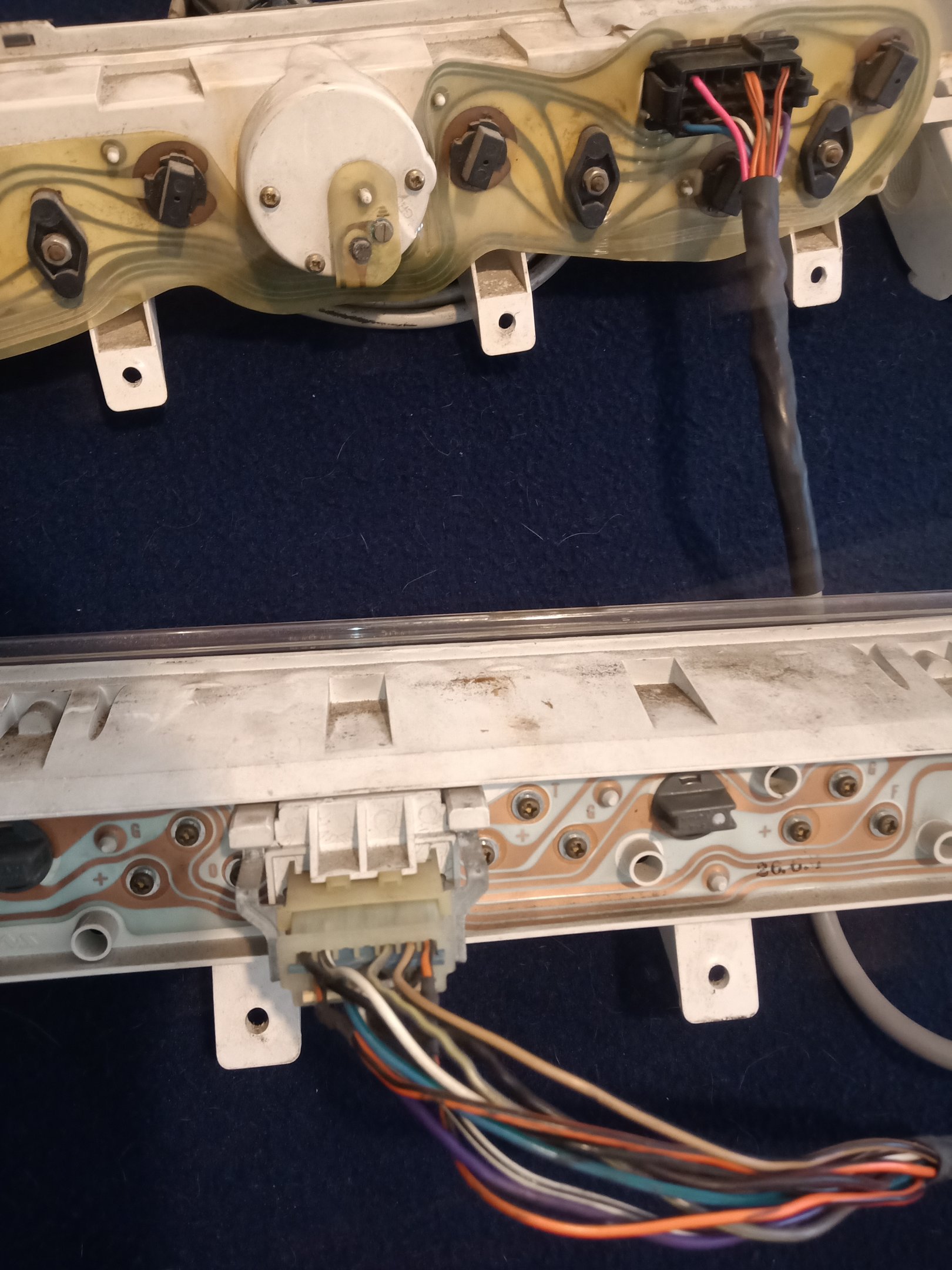

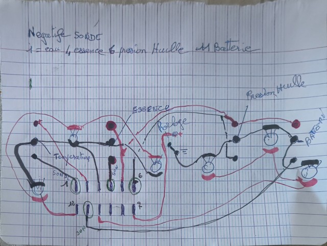

Merci à tous et bonjour, au cas où si ça peut intéresser quelqu'un qui a des problèmes à ce niveau je vous fais parvenir ce que j'ai pu identifier sur l'arrière du bloc manomètre vous avez les repères qui ont été identifiés vous pouvez vous en servir bonne journée à tous si ça peut servir à quelqu'un c'est un plaisir de le faire profiter.

Je vous remercie à tous énormément, pour l'aide que vous m'apportez à pouvoir m'aider,patcakiller, pour t'éviter de passer du temps pour rien et de chercher, je voulais vous signaler que super j'ai trouvé ma prise waouh génial je vais pouvoir continuer à avancer merci beaucoup énormément à tous... :1:

Merci Rico :1: , ça va servir à d'autres, d'avouer que cette nappe est un réel soucis, oxydation, micro fissures/ PB de continuité :paspossible:

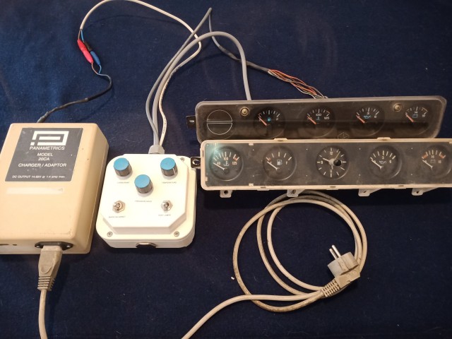

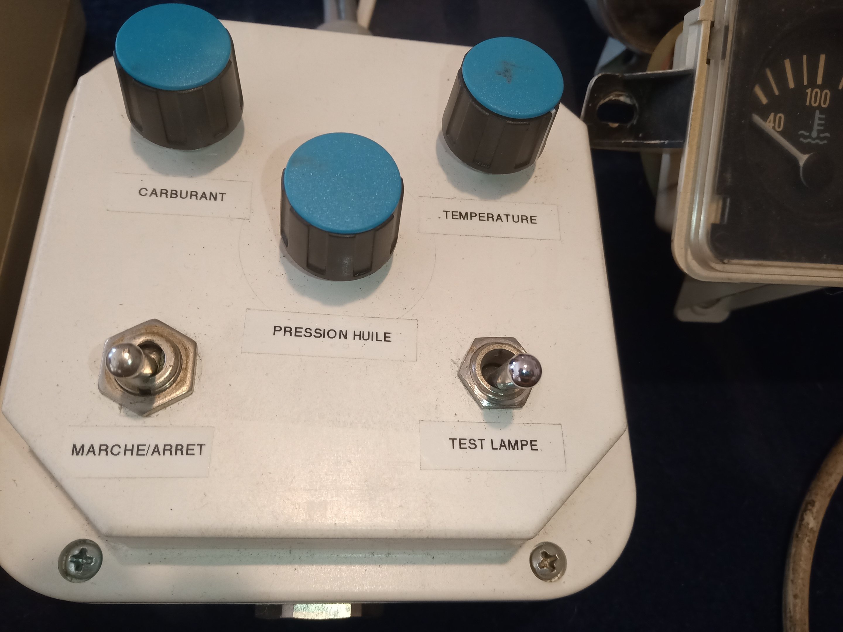

Si ton pb persiste tu peux m'envoyer ton bloc mano pour test, à l'aide des potentiomètres je fait monter à la demande les aiguilles des différents manos, puis le test lampe sert à contrôler l'éclairage de ces derniers quand tu mets en veilleuses, tout cela pour diagnostiquer et savoir si des défaillances viennent du bloc mano ou d'éléments en amont du bloc :salut:
