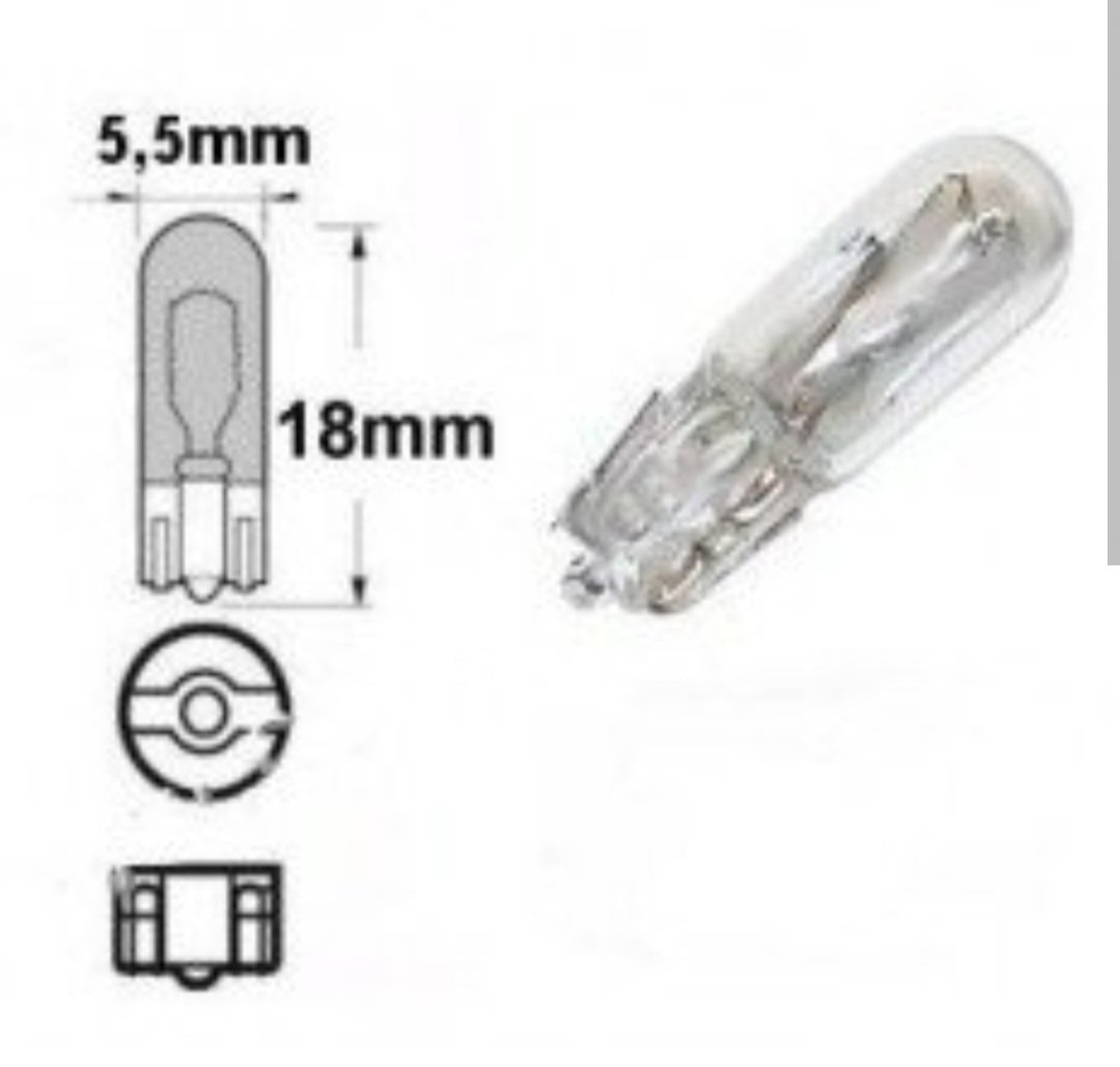

Ça doit être des ampoules standards comme celles-ci...
