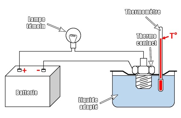

Indicateur de température d'eau
Pour tester la sonde. Bien sur dépose et le liquide va couler.

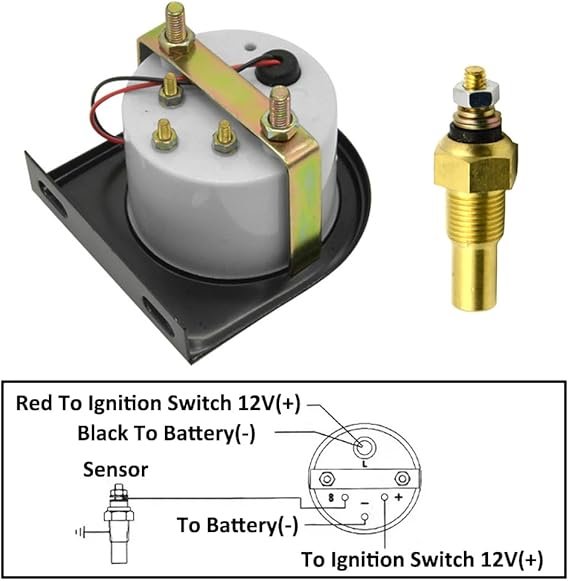

Contrôlez les branchements sur le manomètre. Après contrôler les fils si pas un de coupé ou à la masse. Si tout Ok pas plus d'idées.
