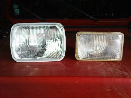

Petites photos de ce que je veux installer :
C'est quand même plus chouette que ceux d'origine non?

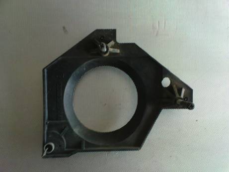

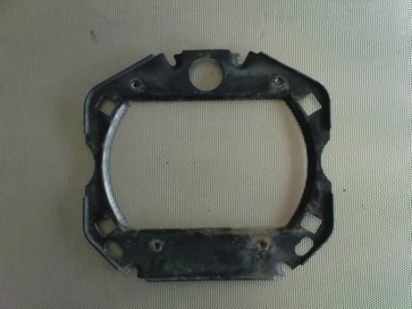

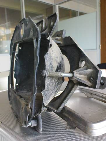

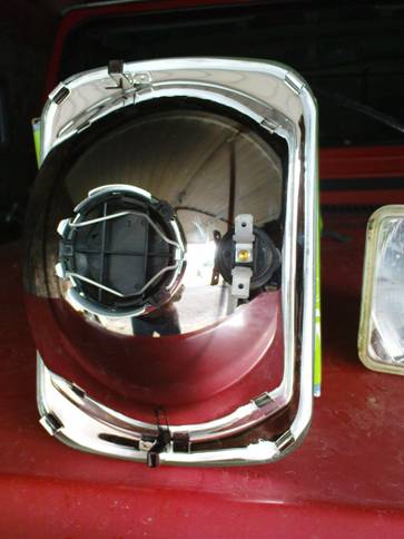

Le souci c'est que les feux d'origine sont fixés ici:
avec ce support qui intègre un réglage de site (câble qui dépasse photo du dessus):
Le support démonté:
Sur le YJ, le phare est fixé sur la platine de l'image n°6 (l'ensemble monté est sur la n°5) et pivote grace au système de réglage. Cette platine est montée sur la pièce de l'image n°7, qui elle est fixée au panneau du compartiment moteur grace à la plaque de l'image n°8... euh vous suivez là?
Bon en fait, ce que je me demande c'est si le système est identique sur les XJ? Ou grosse modif du système... :ooo
Le truc cool c'est de récupérer les pièces chez un jeeper qui à ça pour faire la transformation; donc si quelqu'un a... MP
sinon c'est achat des pièces pour YJ modèle US et la c'est déjà moins marrant parceque + d'€ :siffleur:
Reportage à suivre (pour ceux qui veulent franchir le pas).
