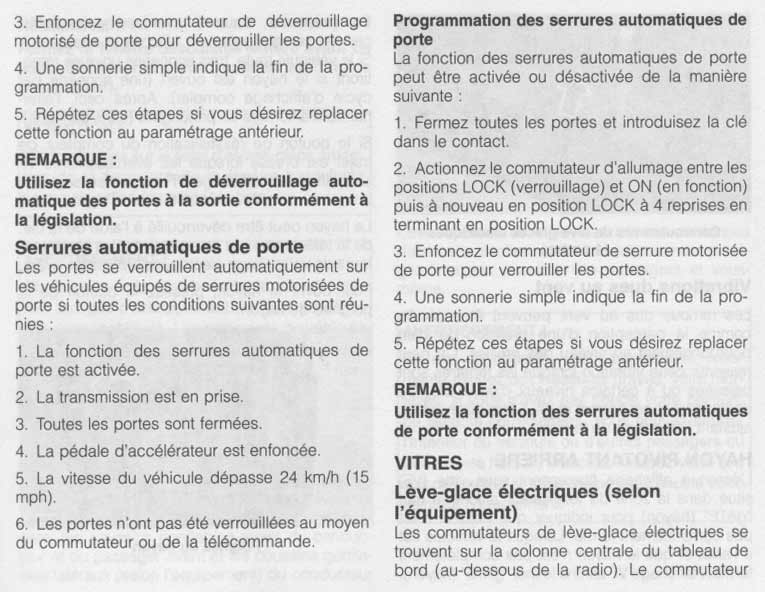

Bonjour à tous,
Sur mon manuel, page 21, il est écrit :
"La fonction des serrures automatiques de porte peut être activée ou désactivée de la manière suivante :
1. Fermez toutes les portes et introduisez la clé dans le contact.
2. Actionnez le commutateur d'allumage entre les positions LOCK (verrouillage) et ON (en fonction) puis à nouveau en position LOCK à 4 reprises en terminant en position LOCK.
3. Enfoncez le commutateur de serrure motorisée de porte pour verrouiller les portes.
4. Une sonnerie simple indique la fin de la programmation.
5. Répétez ces étapes si vous désirez replacer cette fonction au paramétrage antérieur."
Bonne manipulation !

Message par ultimate38 »
Scan:
Scan P21
Scan P21
Un peu en retard... :oops:
réf du manuel (au dos) 81-426-08264
Soyez patient dans la manip, j'ai du recommencer une ou deux fois pour que cela marche.

ultimate38 a écrit :Scan:
MERCI MERCI MERCI :mdr2:

Curieux je n'ai pas la même page 21 pas cool :colere:
ça marche yes :bravo:
