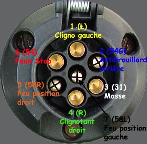

Cela peut être une mauvaise continuité de l'alimentation +stop à ta prise attelage.
Ca me l'a fait avec un clignotant.
Branche directectement une ampoule à la prise avec une douille et 2 fils sur 6 et 3.
Photos prise_remorque_femelle.jpg (48.63 Kio) Vu 1563 fois
Un voltmètre ne consomme rien.
Nettoie aussi les broches.
