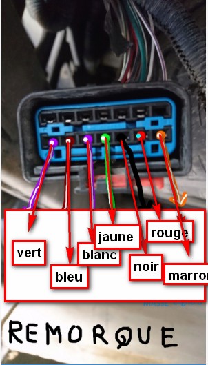

Hello
petit up sur le sujet, j'ai branché ce matin mon attelage, pour info le branchement décris dans le message plus haut n'a pas marché pour moi, après tatonnement le branchement ci dessous a marché avec prise de masse directe sur la voiture et utilisation de la prise existante..
donc vert cligno droit, jaune cligno gauche, rouge freins,noir veilleuse gauche,marron veilleuse droite
all good !
pour memoire sur grand cherokee 4.7 2005..
a+
all good !
a+
- Fichiers joints
- 20190215_122741 1.jpg (105.77 Kio) Vu 2212 fois

branchement attache remorque sur wh
Pour ma part c'est comme ça que ça fonctionne.
vert:cligno droit
bleu: anti brouillard
blanc: masse
jaune: cligno gauche
noir: veilleuse
rouge: stop
marron: veilleudse
vert:cligno droit
blanc: masse
noir: veilleuse
rouge: stop
marron: veilleudse
- Fichiers joints
- 2020-08-02_120542.jpg (52.56 Kio) Vu 2047 fois

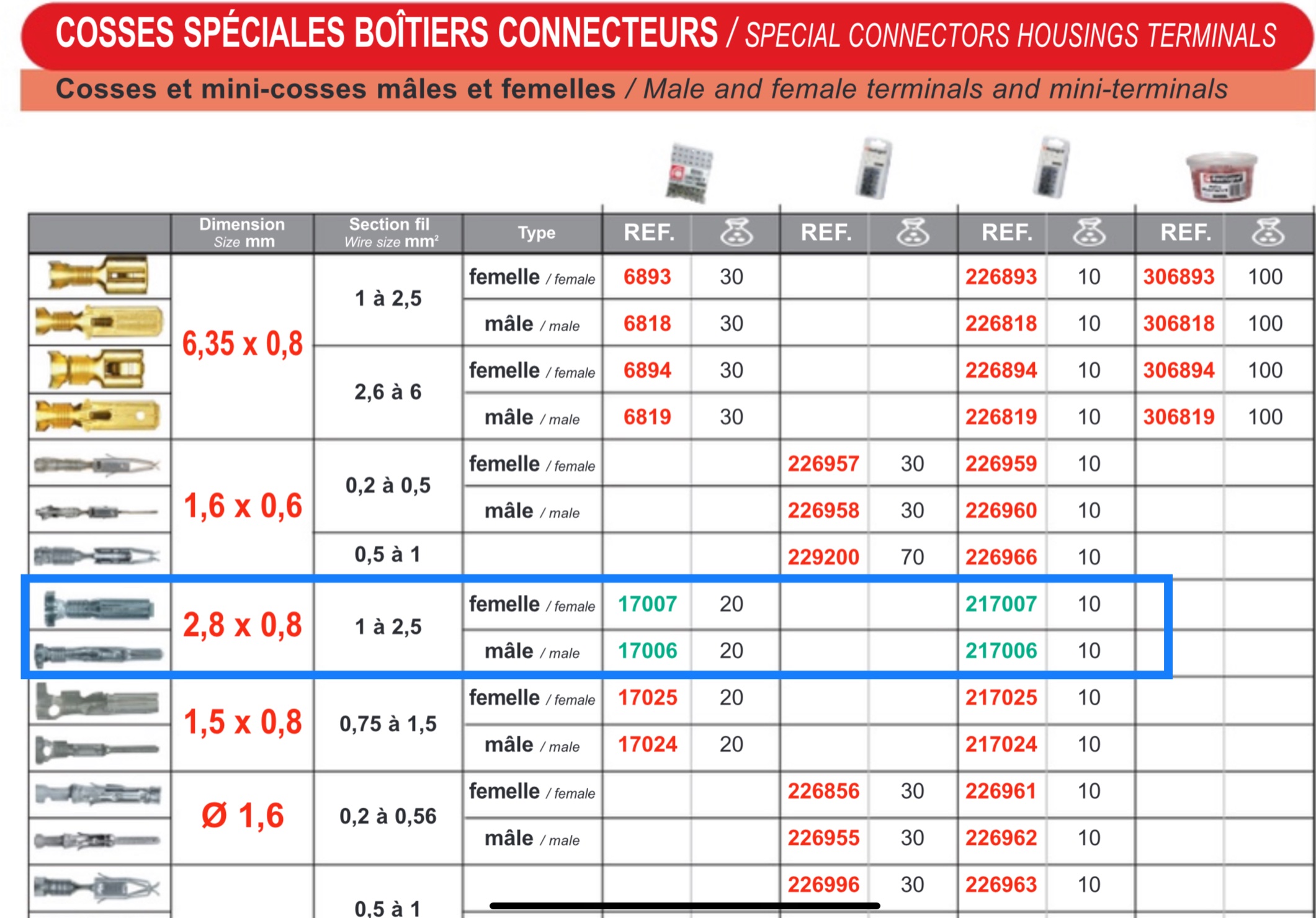

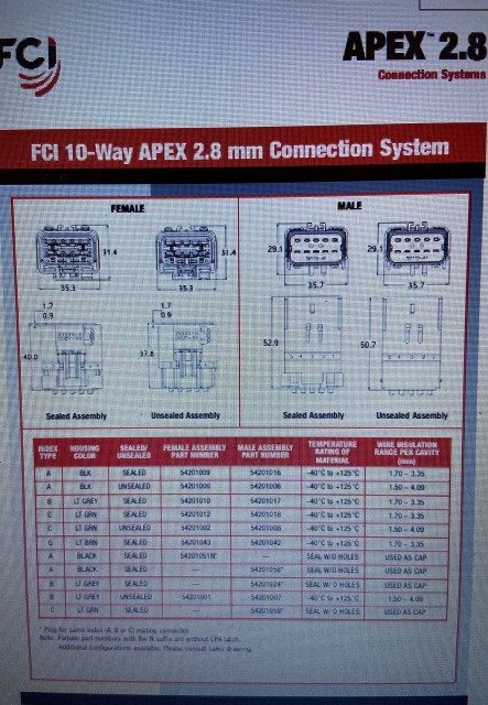

Bonsoir,
Quelqu’un aurait-il utilisé l’autre partie de la prise pour fixer les broches mâles?
Quel type de broches s’insèrent et se clipsent dans le connecteur mâle???
Je pense avoir trouvé le modèle de connecteur, mais pas les caractéristiques des broches à utiliser...
- Messages : 8
- Enregistré le : 18 mai 2021 21:49
- Modèle : KJ
- Localisation : Oise
Voilà la solution…
J’ai donc trouvé les broches à insérer dans la partie mâle du connecteur de faisceau d’attelage d’origine.
Les produits Restagraf se trouvent facilement (pour ma part chez AD)
Mon faisceau d’attelage est à présent branché proprement sur l’équipement d’origine de ma WH de 2008.
