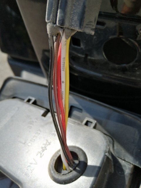

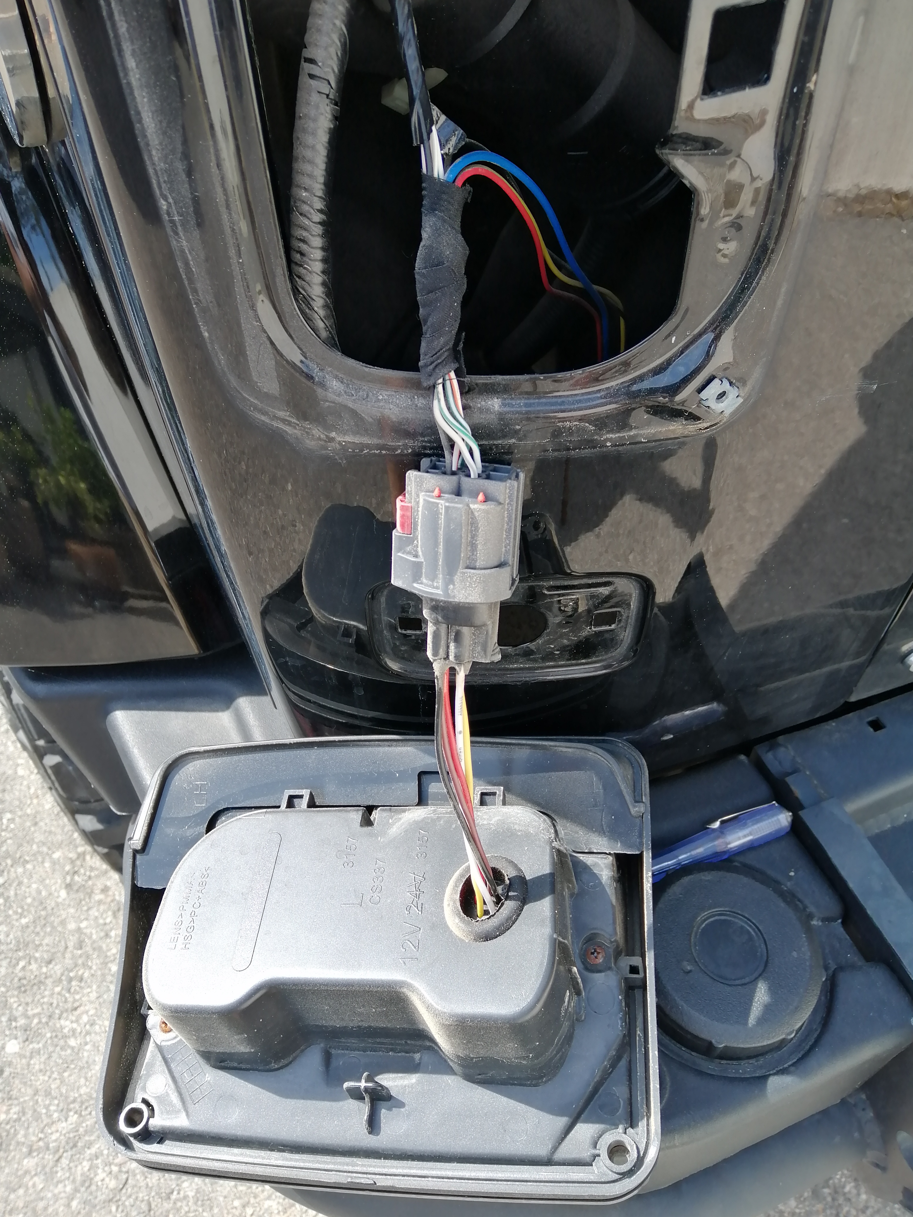

On avait échangé sur ce sujet il y a quelques temps mais je n'ai pas trouvé le moment de m'en occuper. Avec ce confinement actuel, je vais donc monter un feu de recul additionnel sur mon JK. J'ai comme toi des feux arrières led et je vais monter ce feu sur le cache prévu pour un montage de plaque US (il me semble que tu as fait ce montage). Ma question est que j'ai 5 fils sur le feu (blanc, noir, marron, rouge et jaune). Peux tu me dire sur quel fil (côté feux) dois je me raccorder (masse: noir ? feux de recul: blanc ?).
Merci pour ta réponse.
Dominique

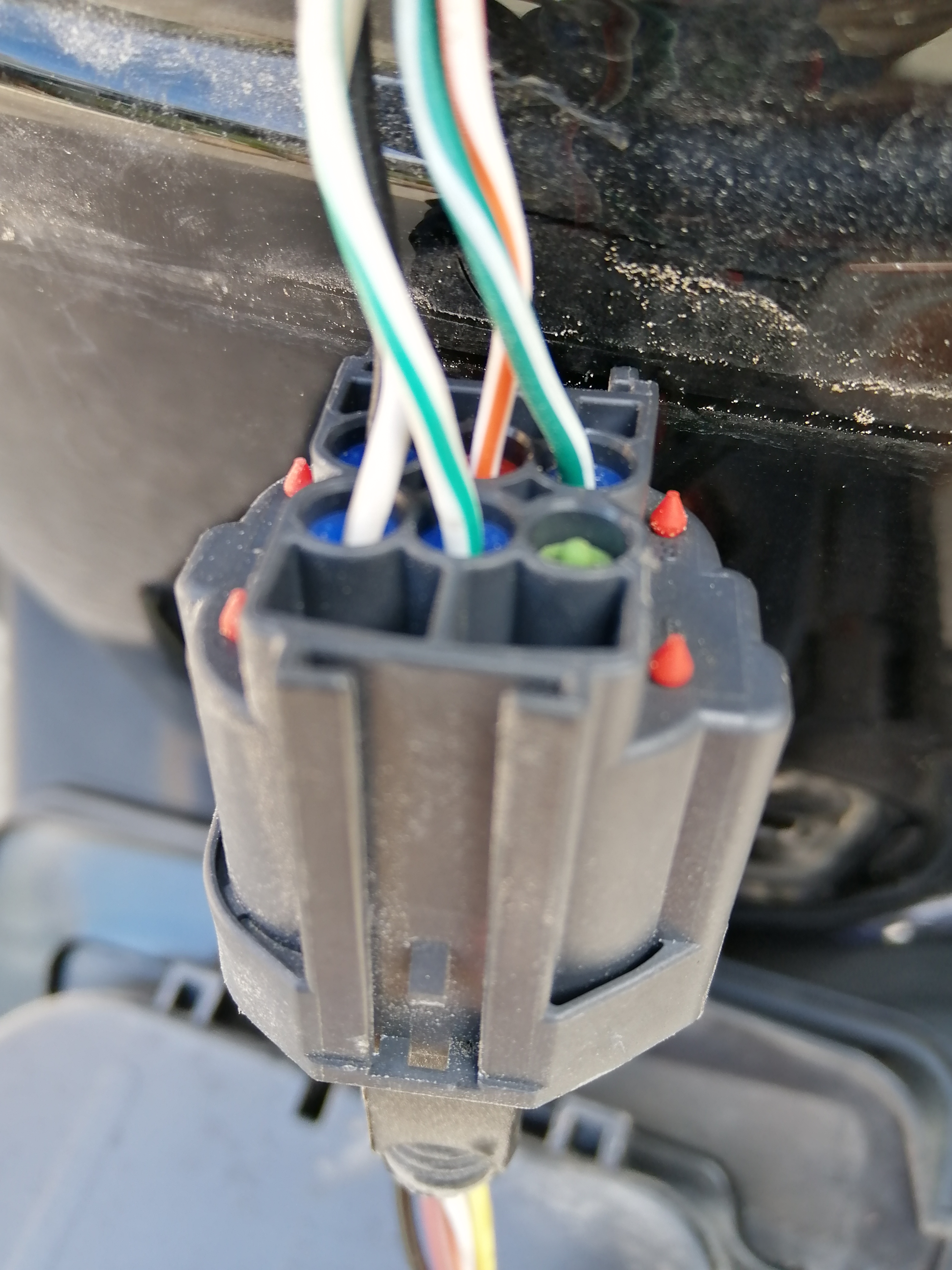

De mémoire sur le connecteur venant de l'ARD du JK je dirais le blanc vert pour la MAR et le noir pour la masse
pour mon JKU de 2014 c'est comme ca

Une connexion a été faite lors du changement des feux (pas par mes soins). Il y a un fil blanc vert et vert blanc ?
Autant que je coupe le bon ! Dominique

As tu un voltmètre ou une ampoule 12v témoin le plus sur dans ce cas là est de le tester car si il y a eu bidouille ca devient assez aléatoire

bon je me suis souvenu que j'avais des feux arrières en stock
alors un coup de batterie et voilà le résultat tu vas rien comprendre je pense pas rapport à ton connecteur
