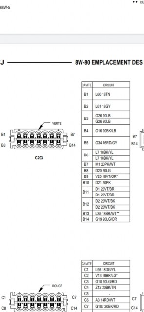

Alors concernant les deux bus en question, il y à un vert et un rouge juste derrière l'enceinte gauche. Après pour les câbles je recherche ça et je te dis mais déjà en jetant un coup d'œil tu peux avoir une idée.. ils regroupent l'ensemble des éléments qui vont au niveau du tableau de bord.
C'est la misère pour aller les chercher, le mieux étant de démonter la tôle de protection sous le volant, l'enceinte, le plastique et après une bonne séance d'assouplissement :mdr2:

Après avoir fouillé un peu, ça serait le bus C203 (le vert). Le fil serais de couleur grise numéro L60 et L61.
Sur le bus ça correspond au B1 et B2

J'ai désaccouplé les bus vert et rouge pas de trace de coup d'arc sur les fiches , mis un coup de bombe contact et ..... toujours pas de clignos :dol:
Par contre de mémoire pas de fil gris en B1 et B2 , je revérifie demain car j'ai fait ça en rentrant du taf à la nuit tombé (et pas trop de lumière)

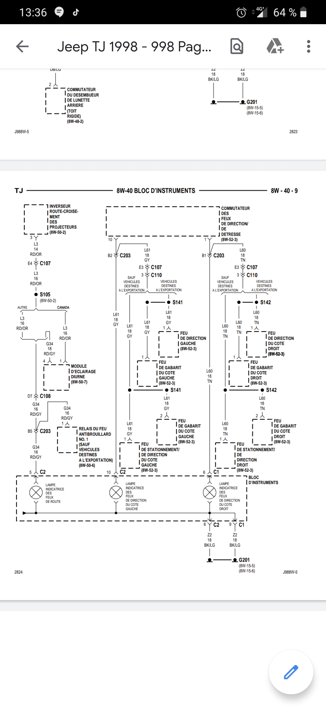

Tiens nous au jus pour notre demeure, à distance c'est pas évident d'aider...moi depuis le début je pense a une masse absente au niveau du relay et de sa fixation...il me semble que le support du relay d'origine comportait une masse prise par une cosse a oeuil sur une ferraille dans tout le cafarnaum inaccessible qu'il y a sous le tableau de bord....

Eric : as-tu le manuel atelier TJ en francais ? tout ce qui concerne les feux de direction est au chapitre 8W - 52 FEUX DE DIRECTION
