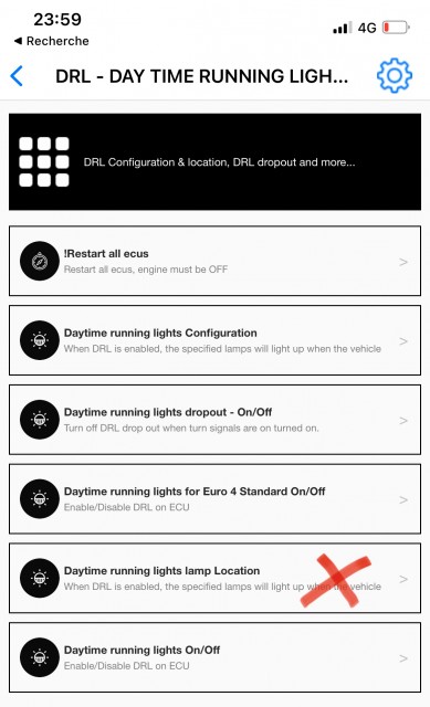

Je reviens vers vous après avoir avancé un peu sur mon pb. Je me suis procuré un lecteur OBD et j'ai téléchargé JSCAN. J'ai bien réussi à faire dialoguer l'adaptateur avec mon téléphone en Bluetooth. Pas de code défaut sur le véhicule : ça c'est fait !!! En naviguant sur les différents menus, j'ai trouvé ça Je pense que c'est l'écran qui permet de configurer les phare (version USA/Europe) mais une fois sur cette page, je ne comprends plus rien ... Voici les différentes options possibles Si quelqu'un peut m'aider, c'est avec plaisir. Je confirme qu'il faut bien une licence pour modifier les paramètres.

Feux du jour (Daytime Running Lamp)
Il faut que tu rentres tout d'abord dans le menu DRL ci dessous
JKU 2016 Backcountry 3.6 V6 BVA
Austin Mini 1000 Special en cours de resto
- Jeep_DZ
- Messages : 96
- Enregistré le : 07 déc. 2020 00:11
- Localisation : Seine St Denis
Eclairage permanent (feux de croisement) sur JK
Tu vas atterrir vers ce menu dans lequel tu choisiras Daytime Running Lamp Location.
Ce dernier permet de définir lequel des feux de la voiture va jouer le role de feu du jour.
Une fois dedans, la Target Value pourra prendre l'une des valeurs suivantes :
None : aucun feu de la voiture ne joue le role de DRL
High Beam DRL : feux de route comme DRL
Low Beam DRL : feux de croisement comme DRL (tu devrais avoir cette valeur activée a priori)
Turn Signal DRL : Clignotants comme DRL (modele canadien et certains Etats US)
Fog Lamp DRL : antibroullards comme DRL
Dedicated DRL : autre feu dédié au DRL
Reste plus qu'a choisir la valeur que tu veux lui donner (None a mon sens)
CQFD

je reviens vers vous pour faire un bilan de mes tentatives concernant mes phares diurnes. J'ai suivi les conseils de Jeep_DZ et sans succès, je n'arrive toujours pas à éteindre les codes quand la manette des phares est sur "0". Je n'arrive pas non plus à modifier ceux qui restent allumés. J'ai cherché dans les autres menus DRL mais sans succès. Je vais jeter l'éponge
et verrai avec mon garagiste à l'occasion.
Merci à tous en tous cas
